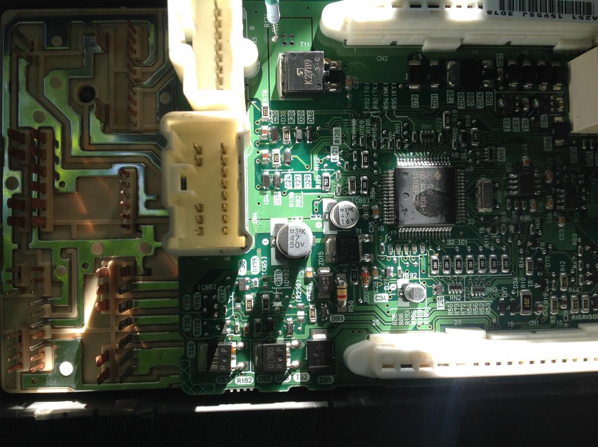

  1. Приветствую всех! Подскажите куда копать, проблема блок SAS 89245-30090 крашнутый как обычно перекрутили. дампы с чистого такого-же есть,на крашнутом понятно угол -3072 и моргает AFS и горит желтая машинка, а другие заливаю нормально все тухнет,но при повороте руля даже немного, сразу загорается. Датчик калибровал, ноль выставлял и в ручную и сканером, игрался с магнитами, всю голову сломал.... Как победить? Может только родной дамп чистить или донорский должен прокатывать? спасибо заранее........ camry2015_sas_89245-30090_24с02_crash.bin

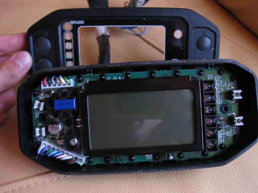

    Приветствую всех! Квадроцикл yamaha grizzly450 2012г. такой же как yamaha rhino700 (не путайте с гриззли700) нужна подключка на столе. Кто богат поделитесь пж-та, можно в личку. Вызвонил, но щит не включился..... заранее спасибо...........

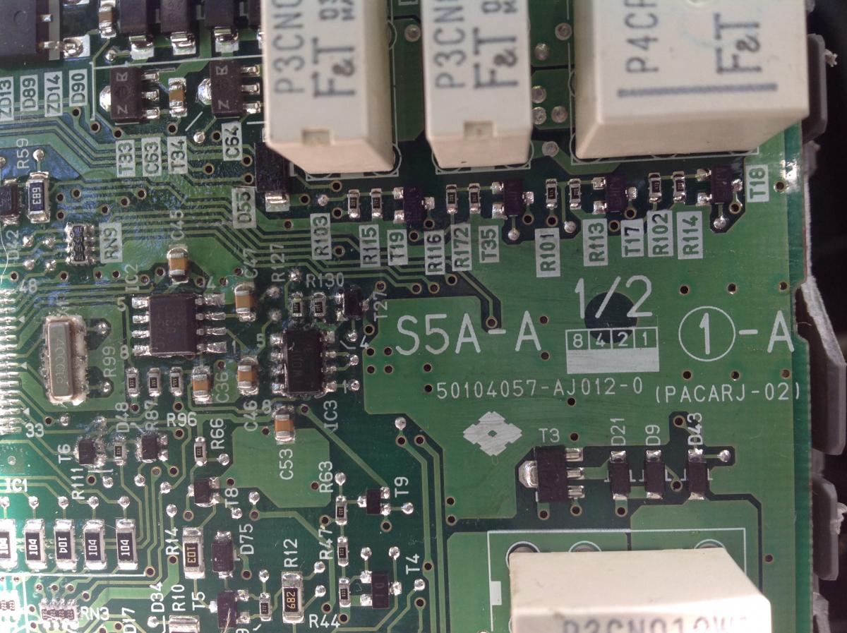

  10. Приветствую всех! Кто сталкивался с такими блоками скажите где греть? Можно в личку на платной основе...............

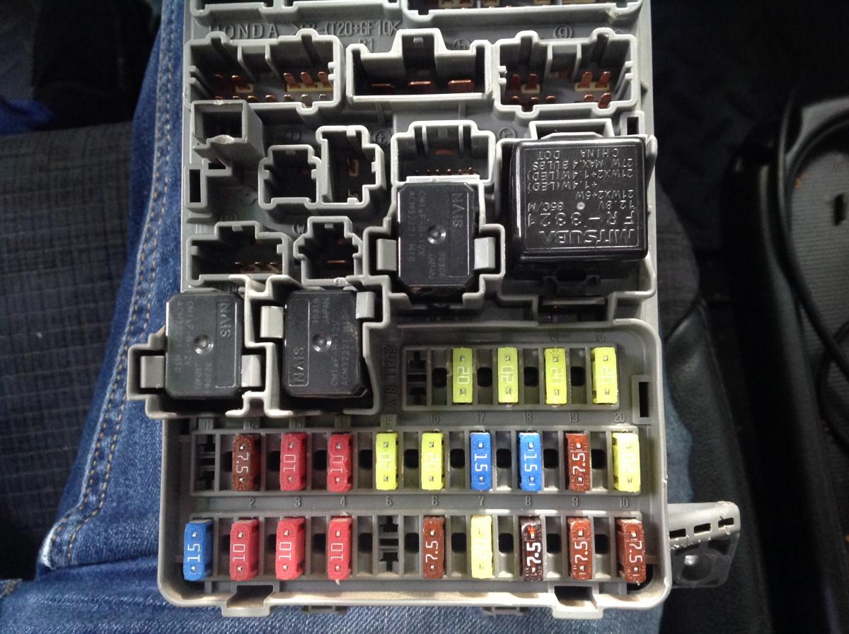

  19. Приветствую всех! Может кто поделиться рабочей парой моторник-иммо для сравнения. Свои выкладываю и скажите у кого есть практика по таким авто есть ли синхра в бодике. Машину привезли на эвакуаторе с полной утерей, не могу победить, накачка есть, синхры не было я поправил. Там мегамос13 Т5. Форумы курил вроде как бодик здесь не участвует, вскрывал его там только проц. Проводку вызванивал все гуд, сигналку отключил, ключи укладывал и по диагнозе и в ручную. В чем трабл у кого какие мысли??? сильно интересует инфа по бодику фото тоже приложу........ honda_CRV2amerika_2003_immo_93C46.bin honda_CRV2amerika_2003_ecu_93C56.bin

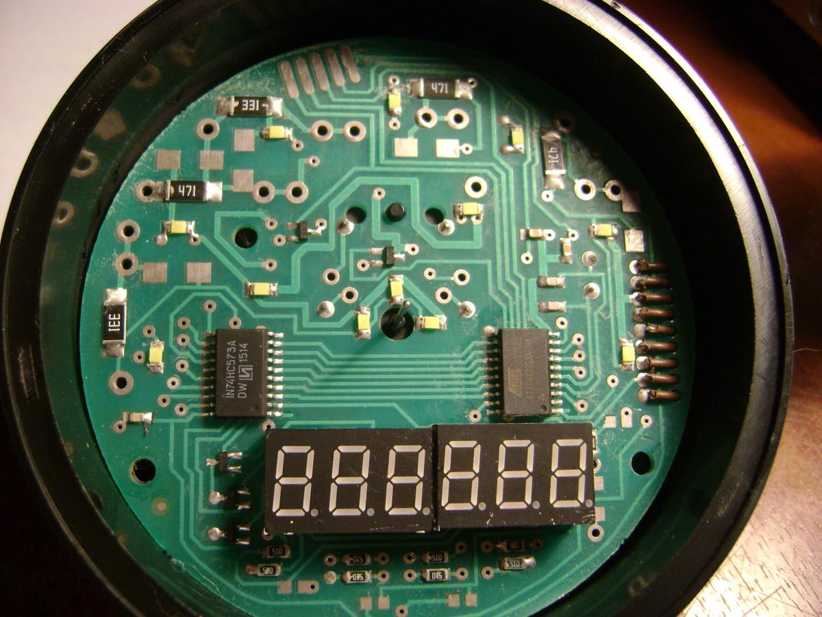

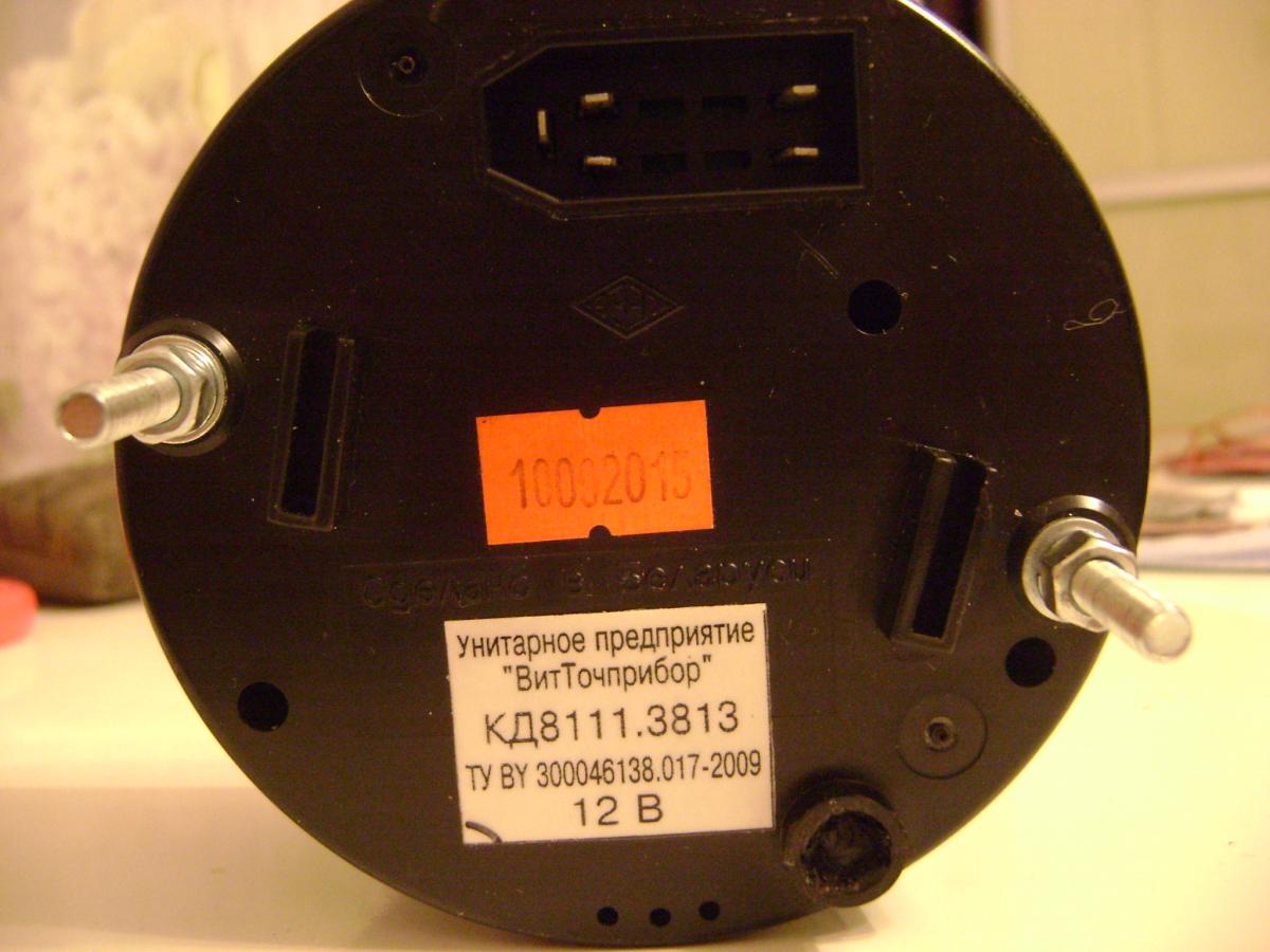

  22. Приветствую всех! Нужна помощь с прошивкой. Трактор маленький уборочный Беларус МТЗ-320 2015г.в. КД8111.3813 12в, внутри attiny2313A. Флэш и еепром залочены.Экспериментирую с другим контроллером. Кто может поделится фулом, не бесплатно ес-но,можно в личку, то что пробовал писать немного некорректно работает..............
