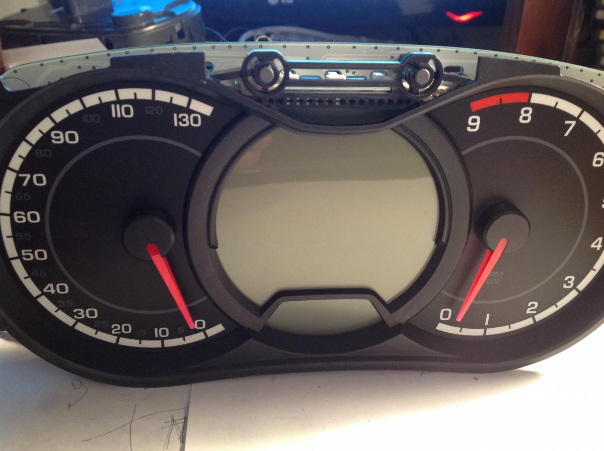

  9. Приветствую всех! Выручайте у кого есть.........BRP Commander 1000XT 2011г.в. 9s12hz64 нужна flash для сверки, стрелы не работают и куча ошибок, прилагаю дампы до и после, еепром с 0800 строки по 0FF0. Щас залил первую адекватную но не могу проверить, только вечером на квадрике.......... brp_commander2011_9s12hz64_flash_4276km.bin BRP_FLASH_4276.bin

  11. Я ж написал что дампы разные пробовал не кривые и родной, причем пробовал с других погрузчикиов если речь вести 10-12г.в. менять местами у меня все работало,хотя на форуме писали что стрелы могут отказать. Ставил нижнюю плату которая с процем и епром от другого и стрелы оживают. Щас проц скорее всего с ним трабл.
