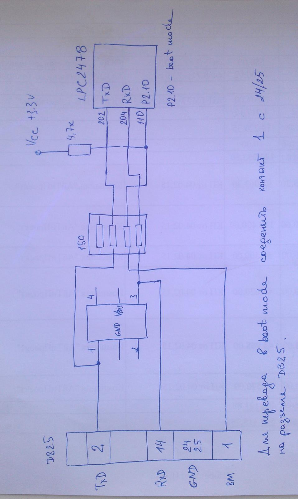

  6. Какой железный? Уровень TTL для подключения.
  7. Делай так дружище, проверено! Если не залочен проц...
