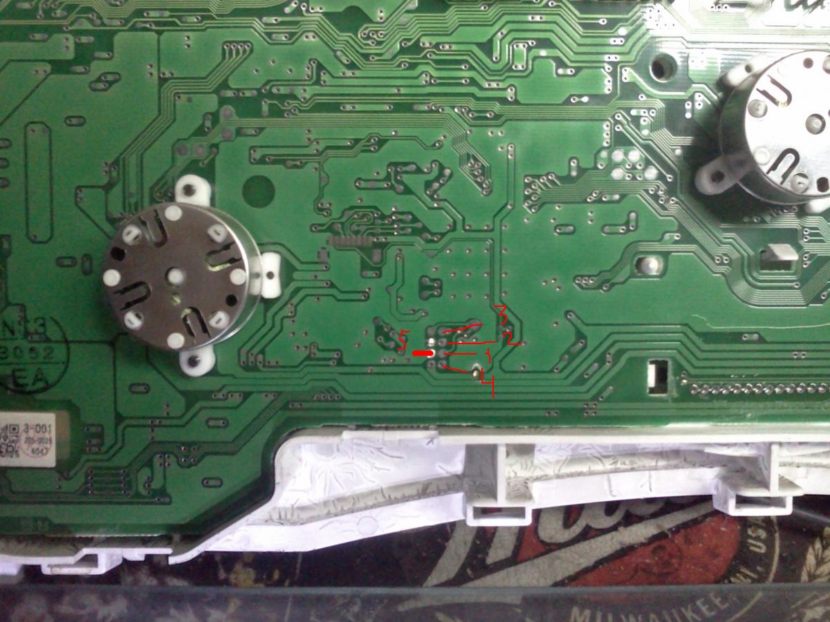

Всем привет, кто делал такой мотик, поделитесь точьками для внутрисхемки, микросхема под дисплеям монтаж двухсторонний выпаивать его устанеш.
