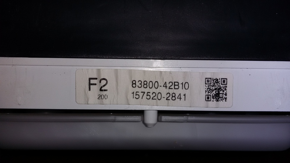

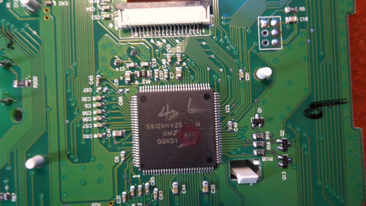

    Всем привет, ищу прошивку на данный авто, номер панели повреждён временем безвозвратно, память 93с46,

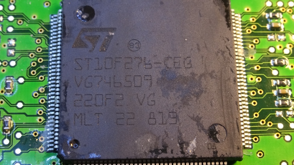

  17. Какой проц в моторном? Вот фото процессора и номер моторного Ложные пайки видут себя по другому, есле её не глушить катается весь день, остановился моторный чуть остыл и всё тишина.

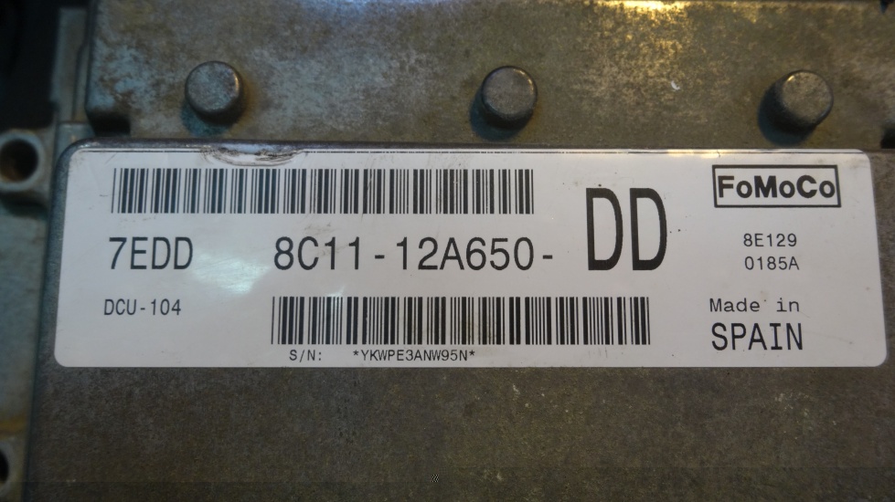

  18. Проблема такая, всё лето машина отездила нормально, но при первом минусе перестала заводится, и на шитке приборов прочерки кана нет, на связь моторный не выходит, заносиш в тепло 5 минут и машина заводится моторный на связь выходит ошибок по диагностики нет, сразу скажу с питанием всё нормально генерация на кварце есть и когда заводится и когда нет, кто сталкивался с такой проблемой? машина дизель, номер моторного 7EDD 8C11-12A650-DD
