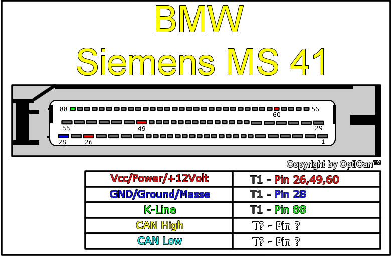

BMW e39 523i 2,5l 5WK9 0322index10 MS41.0
При заливке галетой калибровок и последующем считывании их обнаружилась разница в файлах.
Тоже самое с KWP 2000.
Как решить проблему?
Чем можно считать фул (m29f200bb) или только программатором с выпаиванием?
