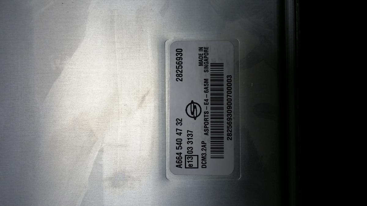

Попробовал залить по кану. Блок ушел в спячку. Ща поднял его по бдм. Залил прошивку. Буду завтра пробовать. Как то интересно фулл сделан из частей. Первая внутренняя mpc за ней флеш а потом хз откуда данные берутся и за что они отвечают. После 280000 идет еепром. Но ее в прошиве нет.галетта по бдм фулл не заливает. Ошибка размера и ппц. Разделил на 2 части и все ок. какие данные авто тебе нужны? Action sport 2 литра дизель. 6ступка автомат. Чистый кореец

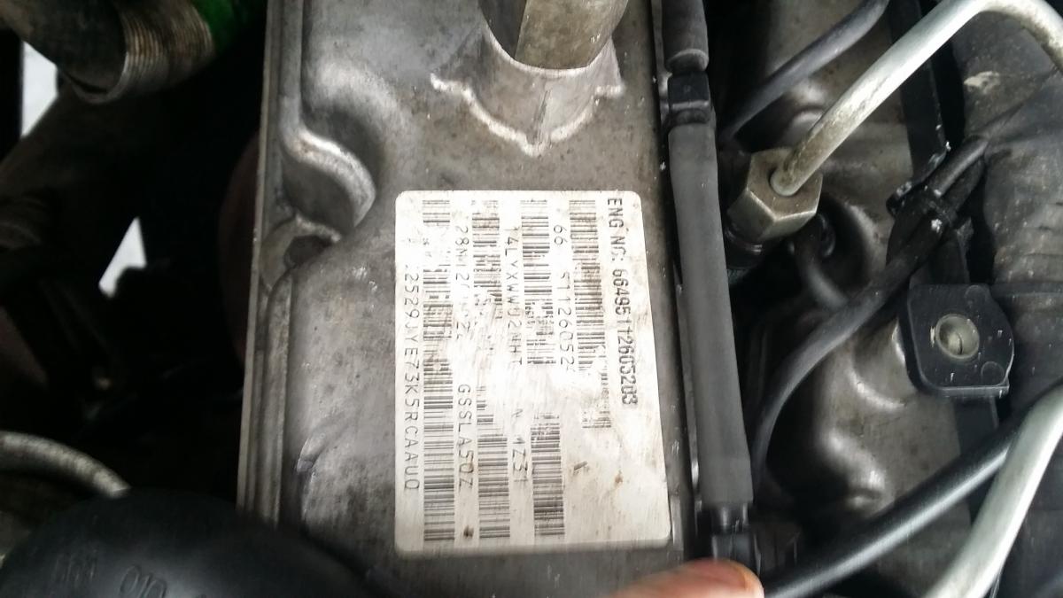

если можно конечно прошивку и моторника и коробки на всякий пожарный. Если есть епром коробки и моторника буду признателен. Авось пригодиться. Это фото моторного и коробки. Желательно бы связочку.
Лазили хозяева кармансканом в коробке и накосячили в адаптациях.появилась ошибка передаточного числа 5 передачи. После ездили к официалам, прошивали коробку и связь между коробкой и моторником вообще пропала. Инденты коробки не видит.еще раз повторюсь машинка чистый кореец. У официалов нет такого ПО. Они сейчас ему зашили под россию ПО коробки. И коробка не видит связи с моторным. Только 1 передача сейчас. Флеш и епром моторника нашли а вот коробки надо искать. Моторник официалы тоже шили
