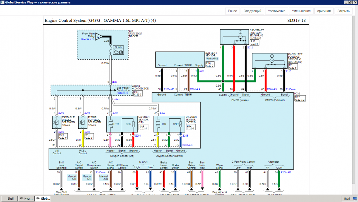

3 часа назад, diagtula сказал:
помогите схемой питания датчиков распредвала
 это  то, что нужно ?
Опубликовано (изменено)
4 часа назад, KYB1975 сказал:
Спасибо огромное
6 часов назад, тас сказал:
 это  то, что нужно ?
В том и дело что они не с главного питаются а с мозга а датчик этот их сажает у меня, но тоже спасибо
