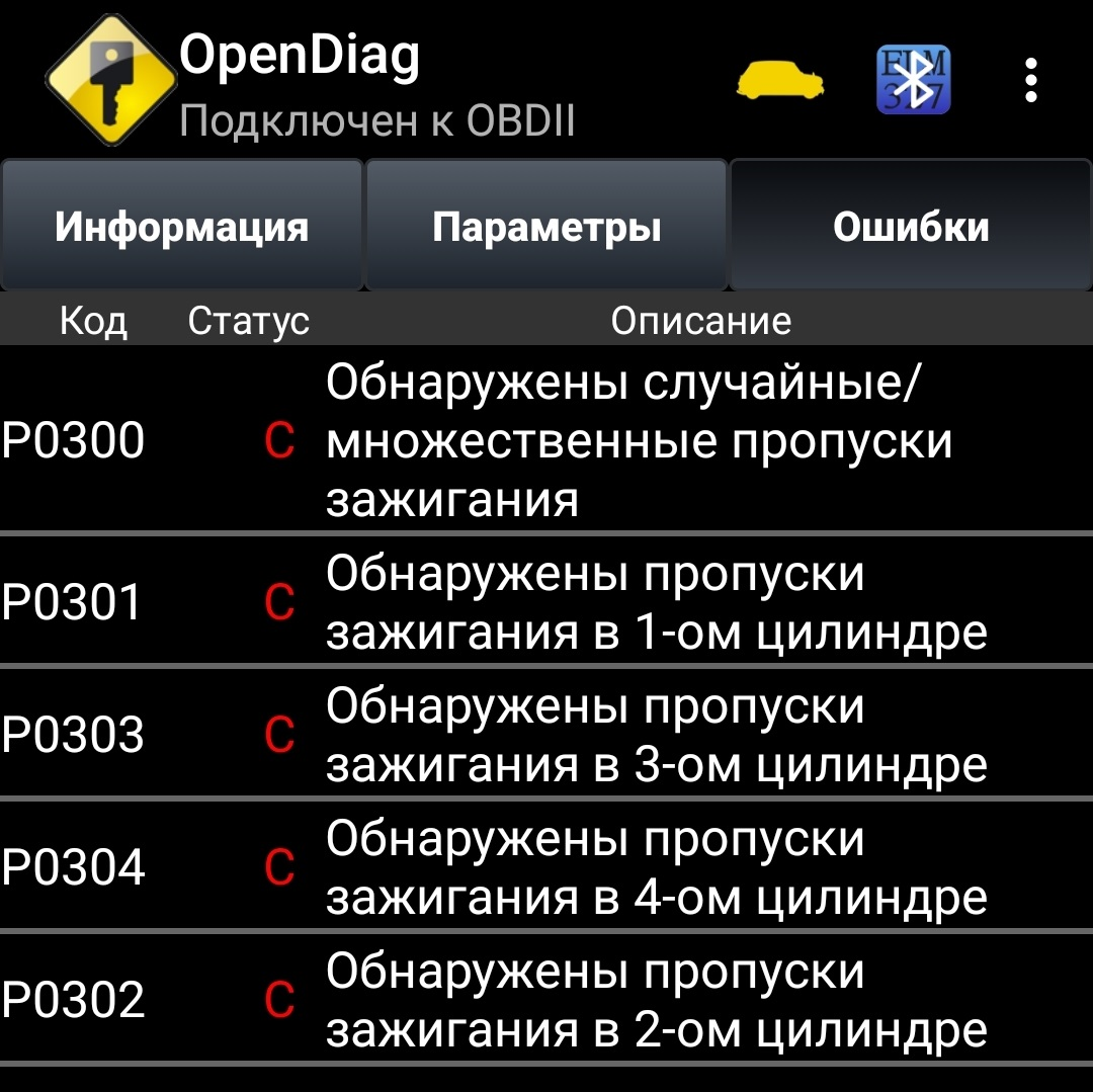

kuzmitch Опубликовано 20 сентября, 2022 Автор Опубликовано 20 сентября, 2022 (изменено) Похоже она меня решила достать..... Сегодня утром завел и затарахтели гидрики и выскочили ошибки о пропусках воспламенения в 3 и 4 цилиндрах.... Поработав минут 10, двиг прогрелся, и цоканье пропало. А вот после работы когда завел, гидрики затарахтели и выскочили аж пропуски в 4-ех целиндрах.... Напомню, гидрики новые, масло свежее, фильтр масляный новый, лампа давления масла гаснет сразу и не моргает, куда уже смотреть не знаю.... Пока не прогреется, гидрики звенят, как только прогреется все приходит в норму.... Изменено 20 сентября, 2022 пользователем kuzmitch

kuzmitch Опубликовано 21 сентября, 2022 Автор Опубликовано 21 сентября, 2022 Замерил давление, на ХХ 2.5атм. на оборотах 4.5атм. Сказал обратить внимание на клапан в ГБЦ, после как выкрутил манометр масло сразу убежало.
