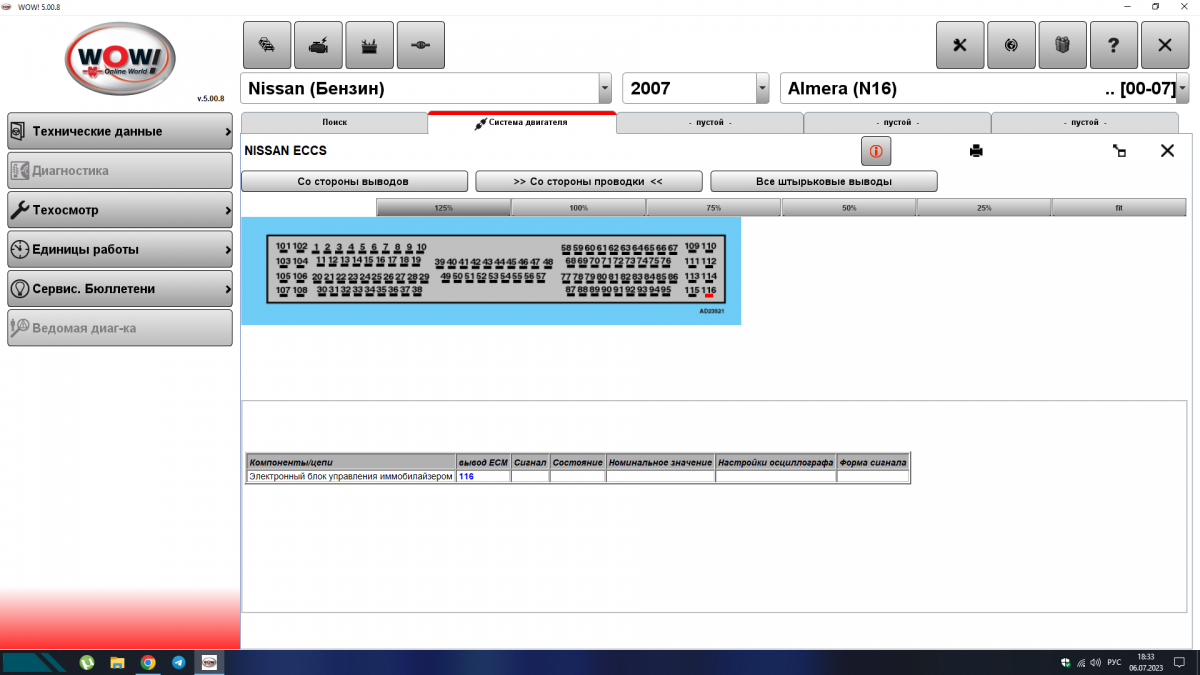

Вот такая есть информация а там я думаю уже проще разобраться
На этом году другой ЕСМ установлен.И NATS в ВСМ.
Проверяем проводку на КЗ CAN

Проверил провода от разъема на замке (четыре провода) до BCM, CAN от разъема ЭБУ, пины 85,94  до BCM, все нормально. При подключенном BCM на разъеме ЭБУ, отключеном, CAN 120 Ом. А на самом ЭБУ на пинах 85,94 нет никакого сопротивления. Я так понимаю  должно быть 120 Ом?
На разъеме диагностике 6-й, 7-й пины есть провода, на 14-ом нет. Получается CAN только между ЭБУ и BCM?
