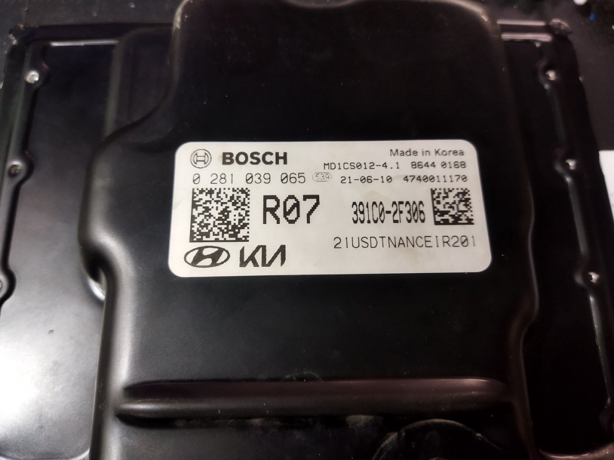

Radiovandal Posted September 29, 2023 Share Posted September 29, 2023 Приветствую форумчан ! В общем очередная задача из свежих. Имеем Hyundai Staria 2020 2.2AT, задача отключить экологию по причине смерти как минимум DPF(противодавление такое, что еле работает), ни о каком прожиге соответственно речи нет. Мочевина не интересует, машины конторские-могут лить, ну тоже желательно отключить. ЭБУ MD1CS012-4.1, Infineon Aurix TC298TP-128. Заявлен в BitBox модуль 282, по идее бинго. У меня этого модуля нет, пишу в поддержку BitBox "Здравствуйте ! Интересует вопрос работы модуля 282 с блоком MD1CS012-4.1. В сети нашёл сообщения, что с блоком MD1CS012-4.4 модуль работает корректно, а вот с версией 4.1 нет. На блоке установлен процессор Infineon SAL-TC2981TP-128(фото прилагаю). Автомобиль Huyndai Staria 2020 2.2AT" Ответ "Добрый день!Так как данный ЭБУ выпущен после июня 2020 года, то с огромной долей вероятности в нём будет установлена новая система защиты от работы в бенч. К сожалению, данная защита не поддерживается. " В сети нахожу сообщения, что этот блок сделать нечем, версию 4.4 BitBox берёт. Кто нибудь сталкивался, удавалась победить эти блоки ? Заранее спасибо ! Link to comment Share on other sites More sharing options...
viktor9950 Posted September 29, 2023 Share Posted September 29, 2023 (edited) Правильно ответили в битбокс. Он прочитать прочитает а записать! 50 на 50 RSA. Edited September 29, 2023 by viktor9950 Link to comment Share on other sites More sharing options...
Дмитрий34 Posted September 29, 2023 Share Posted September 29, 2023 13 минут назад, viktor9950 сказал: Правильно ответили в битбокс. Он прочитать прочитает а записать! 50 на 50 RSA. Не один флешер не читает с новой защитой, какие нафиг 50/50 запись 😉 Link to comment Share on other sites More sharing options...
viktor9950 Posted September 29, 2023 Share Posted September 29, 2023 Только что, Дмитрий34 сказал: Не один флешер не читает с новой защитой, какие нафиг 50/50 запись 😉 А я от ребят слышал что с защитой дает считать, но записать не даст. ) Link to comment Share on other sites More sharing options...
autoprog34 Posted September 29, 2023 Share Posted September 29, 2023 19 минут назад, viktor9950 сказал: А я от ребят слышал что с защитой дает считать, но записать не даст. ) Нет, при чтении внизу красным пишет что locked Link to comment Share on other sites More sharing options...
viktor9950 Posted September 29, 2023 Share Posted September 29, 2023 3 минуты назад, autoprog34 сказал: Нет, при чтении внизу красным пишет что locked Понял СПС за инфу. ) Link to comment Share on other sites More sharing options...
DiMonstr86 Posted September 29, 2023 Share Posted September 29, 2023 Резюме: на авто этого года возможно отключить присадку в дозирующем блоке. DPF только эмулятором. Link to comment Share on other sites More sharing options...
Radiovandal Posted September 30, 2023 Author Share Posted September 30, 2023 (edited) 7 часов назад, DiMonstr86 сказал: Резюме: на авто этого года возможно отключить присадку в дозирующем блоке. DPF только эмулятором. Мда... Как в старые добрые времена, эмулятор) Смотрел лист поддержки Flex от magicmotorsport, там тоже только 2019 год максимум. Ну в общем DPF в демонтаж и на эмулятор, а присадку в дозирующем блоке отключать. Пойду смотреть информацию, про дозирующий блок на этом авто, как то не сталкивался. Edited September 30, 2023 by Radiovandal Link to comment Share on other sites More sharing options...
