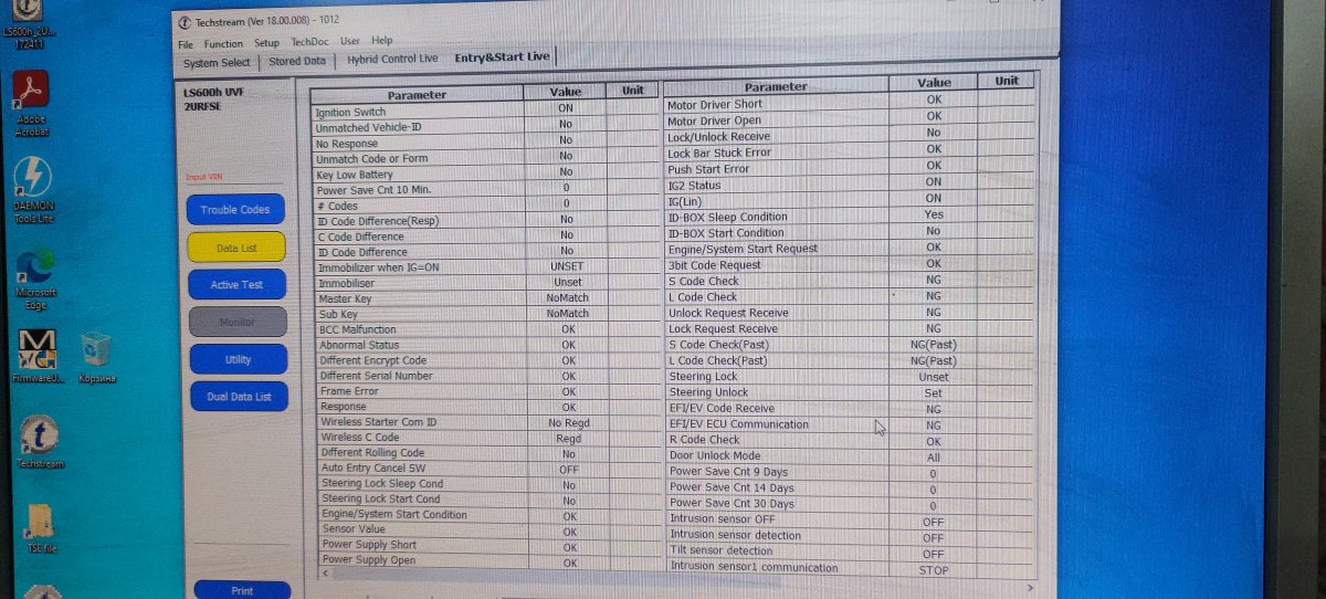

Всем привет. Есть ДВС 2UR-FSE от Lexus LS600H 2008, родные мозги ДВС без иммо и гибридные мозги с иммо, а также ключ родной к ним. Заблаговременно был куплен комплект SMART Key от LS600 2008 года, ключ, трансмиттер, cert ecu, защёлка, тоже от одной машины, хотя id-code похоже нет. При подключении АКБ коды защёлки считываются, открывал и закрывал двери контактами, но защёлка всегда открыта. При IG защелка недоступна, ID code sleep всегда. Ключ мастер, определяется бесконтактным и контактным способом. Пробовал на 30 мин, результат тот же, приборка просто зависает на VGRS DIAG, хотя должны бегать стрелки и моргать лампочки. 2 недели провозился с проводкой, пока результата ноль. Удалять иммо не охото, есть желание разобраться. Дампов пока что нет, жду считывалку. Питание везде приходит, Lin, CAN связь есть. Ошибок никаких нет. В Течстриме иммо офф, статус abnormal. Синхра защёлки и ID-code проходит успешно. я никуда не тороплюсь, хобби по вечерам в гараже. ДВС я завёл на 1UR мозгах без иммо, но охото на родных всё таки
Синхра айдишника и защелки не может пройти успешно, пока айдишник не обнулишь. То , что прибор пишет - успешно, так это он всегда так пишет.

При синхре моргают только индикаторы.Возможно не то замыкаете
Удивительно что все почему то думают что волшебная перемычка синхрит все в Тойоте))И тупо ее ставят по любым работам с иммо.Перемычка,на будущее,кто не знает-только для синхры моторного с исправной системой иммо.А исправная система иммо-это когда лампочка потухла,и мотор заводится и глохнет.Олег правильно сказал -нет синхры между блоками.
13 часов назад, guam сказал:
Привет. Ничего удивительного, когда ты пытаешься разобраться в незнакомой тебе теме за 2 недели. И да, я считал, что у меня тупо замена ECU, и перемычка с этим справится, но в процессе фильтрации форумов выяснил, что ID-CODE подсунули с другой тачки и его нужно обнулять. Если бы была дверь с лампочкой было бы здорово ) но это лишнее. Если Олег сказал правильно, значит будем искать синхру, но не раньше конца декабря, 2 недели меня не будет в городе, как раз приедет программатор. Прикладываю фото с IG

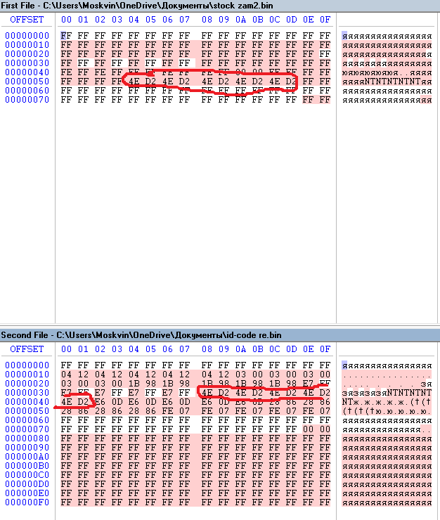

Раз никто помочь не может, разбираюсь сам. Где-то на просторах этого форума я наткнулся на базу дампов иммо. Проанализировав исходники id-code и id-code reset, я удалил из дампа байты и залил обратно, файл, который я залил во вложении (id-code reset). Ввиду того, что cert ecu я не трогал, зажигание включилось, с помощью течстрима провел синхронизацию защёлки и id-code. Синхронизация прошла. Поправьте если ошибаюсь. Но иммо также в OFF. Пните, что куда надо ещё запилить

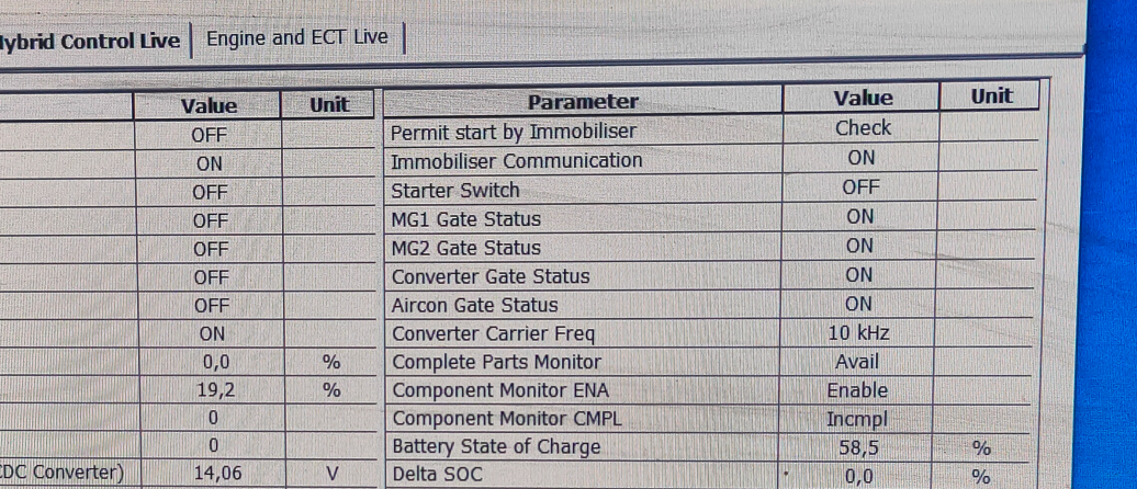

Поправка, защёлка заработала, но вылезла ошибка B2799-790. Запулил скрепку на 34 минуты, ошибка стёрлась, по виду всё ок, но статус IMMO "Check"

Синхра прошла, но ключ в ECU лежит старый, в этом и проблема. Как положить ключ в дамп ECU?

ECU остался в режиме автопривязки после попытки синхронизации.
Из этого делаем вывод - или ECU не соответствует ID Code, или физически нарушен обмен по IMO-IMI.

Т.е. если мне подсунули ID-Code от машины 2011 года, а смарт и ECU от машины 2008 года, то ничего не получится? Где-то читал, что может быть битность ключа разная
В айдишнике есть константа, которая определяет тип моторного. Если она не соответствует моторному, можете синхрить до усрачки
