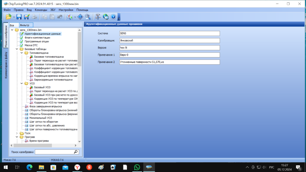

Clarion Опубликовано 5 декабря, 2024 Автор Опубликовано 5 декабря, 2024 (изменено) отдал клиенту, звонит говорит машина друга, но с оборотами опять такая же хрень)) поиски продолжаются), прошивка сейчавс эта залита сток mikas76_09it.rar Изменено 5 декабря, 2024 пользователем Clarion

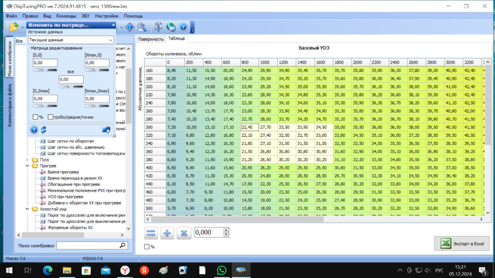

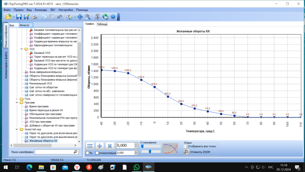

тас Опубликовано 5 декабря, 2024 Опубликовано 5 декабря, 2024 (изменено) к прошивке конечно много вопросов . - когда проявляется дефект зависания ? при включении доп потребителей ? сделайте замер напряжения ( мв)между сигнальной массой и минусом акб - при включенном зажигании и доп потребителях . тема переход в разряд "Погадаем " -где параметры ? Изменено 5 декабря, 2024 пользователем тас
тас Опубликовано 5 декабря, 2024 Опубликовано 5 декабря, 2024 (изменено) иденты вашей не показывают какой это сток -оказывается у вас сток улучшенной версии 09it -все прояснилось - заливайте 09i Изменено 5 декабря, 2024 пользователем тас
тас Опубликовано 5 декабря, 2024 Опубликовано 5 декабря, 2024 (изменено) вот оригинал, Но в ней нужно еще снизить уоз для решения проблеммы original.bin original.eep Изменено 5 декабря, 2024 пользователем тас
