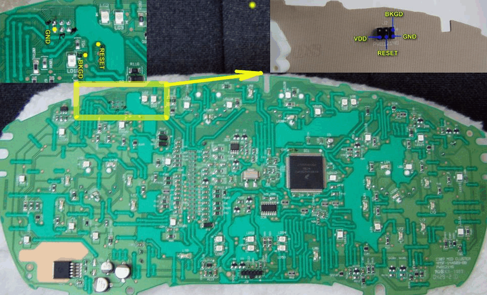

ruslanei Опубликовано 4 июня, 2010 Опубликовано 4 июня, 2010 Подскажите кто знает как правильно подпаяться к MC9S12H256 ??? Подсоеденял 4 контакта Р5, Р6, Р7, Р9..... не читает пишет Reset low - 1.57V Как быть, может на панель приборов нужно питание подать на столе??? панеть: ford focus. UPA USB оригинал
ALEX Опубликовано 4 июня, 2010 Опубликовано 4 июня, 2010 по бдму мотать их нужно а не паять хрен знает куда. еще бы ты туда подключился. в упе подробный мануал по этому процу, что куда подключить.
ruslanei Опубликовано 4 июня, 2010 Автор Опубликовано 4 июня, 2010 по бдму мотать их нужно а не паять хрен знает куда. еще бы ты туда подключился. в упе подробный мануал по этому процу, что куда подключить. Alex спасибо все получилось. Где можно найти хорошую инструкцию с картинками?? У меня какая то не полная...
