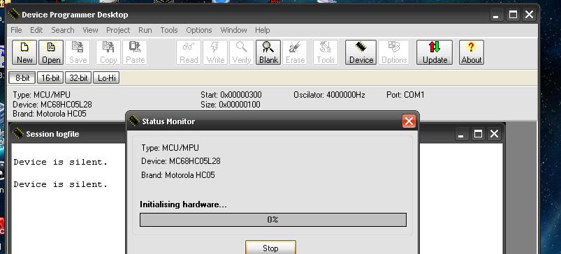

Пробовал работать с данным процем, маска 3F41E - при попытке чтения, да даже на пустом без проца прогера выдает такое сообщение.
Хочу спросить - как работать с данным процем, неужели менять операционку на W98? Сейчас стоит XP SP2

работает в хр идеально, что пишет?
Я файл с сообщением приаттачил...

SP3 ставь все ок, такая проблема на SP2
Вчера такая мысль посетила, на 2 компах стоит SP2... спасибо - попробую.

Установил SP3 - проблема осталась!!!
софт переустанови, х.з. у меня пашет на всех компах,
Только что все переустановил, и софт и драйвера - все тоже самое. Вы попробуйте сами, просто на подключенном прогере даже без проца выбрать 05L28 , и запустить чтение - у меня и 2 моих знакомых выдает это же сообщение...
прогера дома нет, но софт в принципе запустил без прогера не чего не подобного не выдает, проверю в понедельник с прогером.
Опубликовано (изменено)
вот что у меня на v4,5 .ни каких отказов .

У меня подобное сообщение вылазило при работе с другими процами. Винда XP SP3, софт версии 5.0.. Прогер был подключен через аппаратный СОМ-порт. Причем, если прогер постоит включенным минут 15-20, то и сам он перестает определяться софтом. При подключении через USB этот головняк пропадает. Возможно, что у меня кабелёк СОМ-овский козлит или сам порт.

попробуйте создать новый файл и прочитать - я при этом получаю показанное выше сообщение.Подключен по USB C другими мотороллами 05 серии проблем пока нет
вот. win xp sp3.

Я так и не решил проблему с чтением 05L28 ...
