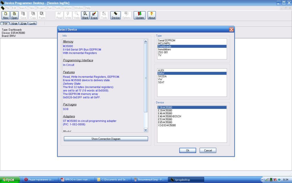

germetosichek Опубликовано 25 декабря, 2011 Опубликовано 25 декабря, 2011 (изменено) X Prog XProg51.part1.rar XProg51.part2.rar XProg51.part3.rar XProg51.part4.rar XProg51.part5.rar Изменено 25 декабря, 2011 пользователем Slavik k
germetosichek Опубликовано 25 декабря, 2011 Опубликовано 25 декабря, 2011 (изменено) папка Help X Prog Help.part1.rar Help.part2.rar Help.part3.rar Изменено 25 декабря, 2011 пользователем Slavik k
IgorYas Опубликовано 25 декабря, 2011 Опубликовано 25 декабря, 2011 (изменено) Интересная версия. Экзешник отличается, хотя билд тот же указан. Есть некоторые отличия в файлах. Изменено 25 декабря, 2011 пользователем IgorYas

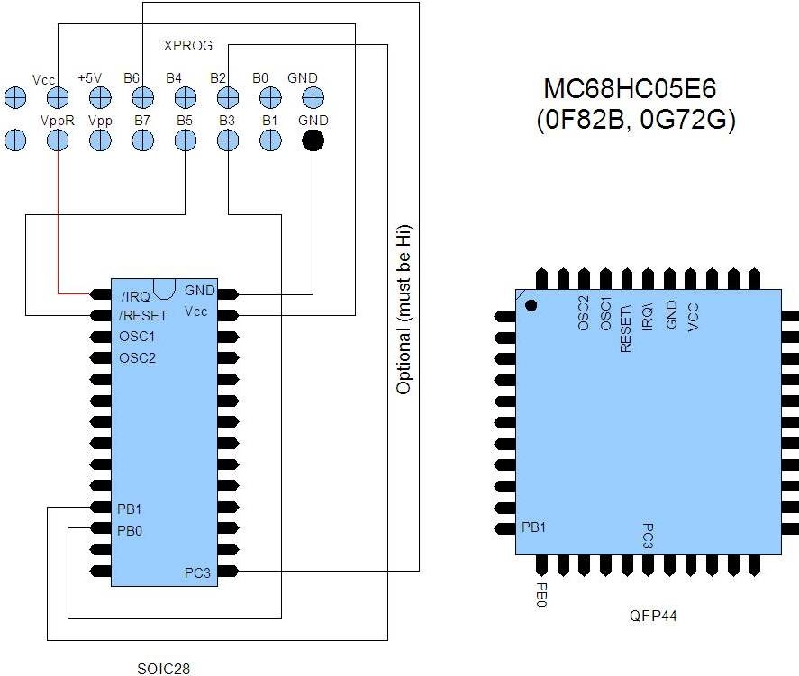

germetosichek Опубликовано 25 декабря, 2011 Опубликовано 25 декабря, 2011 я ж говорю что стремно чето было подключать.....по старому хелпу не мог прочитать Моторолку 68HC05 с маской (0F82B)....а в этой проге в хэлпе дорисовано подключения и все пошло на ура)))
саньок UA Опубликовано 25 декабря, 2011 Опубликовано 25 декабря, 2011 я ж говорю что стремно чето было подключать.....по старому хелпу не мог прочитать Моторолку 68HC05 с маской (0F82B)....а в этой проге в хэлпе дорисовано подключения и все пошло на ура))) Что то вовсе не понятно. Ето подключение Моторолку 68HC05 с маской (0F82B) с версии 5.3.8
germetosichek Опубликовано 25 декабря, 2011 Опубликовано 25 декабря, 2011 Что то вовсе не понятно. Ето подключение Моторолку 68HC05 с маской (0F82B) с версии 5.3.8 я так не смог прочитать....а вот так пошло)))
