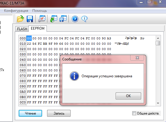

Greys Опубликовано 3 октября, 2010 Опубликовано 3 октября, 2010 (изменено) У меня закрытые блоки "простым" модулем 7.2+/М73, еепром не читается и не пишется.., модулем М11/73А без проблем, BSL режим не пробывал, не было пока такой необходимости. Вероятно,вы пытались записывать-считывать еепром без доработки блока.Если блок закрытый,то необходимо поворачивать резистор на 104/105 ноге процессора,и тогда еепром великолепно считывается-записывается.Но только не нужно пытаться таким способом читать-писать флэш на закрытых блоках.Это справедливо и для открытого модуля 7.2+/ М73 и для режима БСЛ. Изменено 3 октября, 2010 пользователем Greys
Yaroha Опубликовано 3 октября, 2010 Опубликовано 3 октября, 2010 Вероятно,вы пытались записывать-считывать еепром без доработки блока.Если блок закрытый,то необходимо поворачивать резистор на 104/105 ноге процессора,и тогда еепром великолепно считывается-записывается.Но только не нужно пытаться таким способом читать-писать флэш на закрытых блоках.Это справедливо и для открытого модуля 7.2+/ М73 и для режима БСЛ. Ну да без доработки.., она впрочем мне не требуется.
Voka-Diagnoz Опубликовано 17 октября, 2010 Опубликовано 17 октября, 2010 Да,еепром можно писать на всех ЭБУ М 73,независимо от того закрытый он или нет.Даже если нет модуля к Комбику,можно шить через БСЛ.Только на закрытом не трогайте флэш,а еепром-пожалуйста. Доброго всем дня я с опозданием но может кто откликнится, у меня Комбик без модуля на я7.2+ и м73 что такое БСЛ и где оно лежит . Тут вопрос я могу без дополнительного модуля стереть + записать ЕЕПРОМ. Прошу отнестись с пониманием я только что зарегистрировался у вас на форуме, мне он по душе!

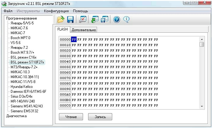

Greys Опубликовано 17 октября, 2010 Опубликовано 17 октября, 2010 (изменено) Вока Диагноз,если у вас Комбик официальный,то пошлите письмо в Автоэлектрик Груздеву,сообщите номер хоста и номер адаптера,он пришлёт обновление,вот его установите и будет вам БСЛ режим.Можно будет работать с процессорами С16х и СТ10 (разумеется только с открытыми). Изменено 17 октября, 2010 пользователем Greys
Greys Опубликовано 17 октября, 2010 Опубликовано 17 октября, 2010 Вока Диагноз,если у вас Комбик официальный,то пошлите письмо в Автоэлектрик Груздеву,сообщите номер хоста и номер адаптера,он пришлёт обновление,вот его установите и будет вам БСЛ режим.Можно будет работать с процессорами С16х и СТ10 (разумеется только с открытыми). А сам БСЛ лежит здесь.С еепромом Я 7.2+ и М73 надо работать через вкладку С16х.А с флэш как и положено - через вкладку СТ10.

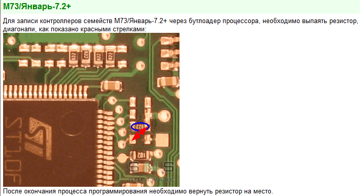

Greys Опубликовано 17 октября, 2010 Опубликовано 17 октября, 2010 (изменено) Вока,значит открываешь хелп,там доработка показана.Со 105 ноги сдуваешь сопротивление,перед установкой связи замыкаешь 104 ногу на массу,жмёшь считать или записать еепром.Когда связь установилась,перемычку убираешь.После всех манипуляций сопротивление на 105 ногу обратно и всё.С блоками Я 72+ и М 73 если надо работать с еепром,выбираешь БСЛ С16х.Если надо работать с флэш,то выбираешь БСЛ СТ10ххх.Только будь внимательный,если блок М73 закрытый,то при записи через БСЛ он завалится (я имею ввиду - запись флэш через БСЛ на закрытых блоках нельзя делать.Еепром писать-читать можно хоть на закрытых хоть на открытых) Изменено 17 октября, 2010 пользователем Greys
