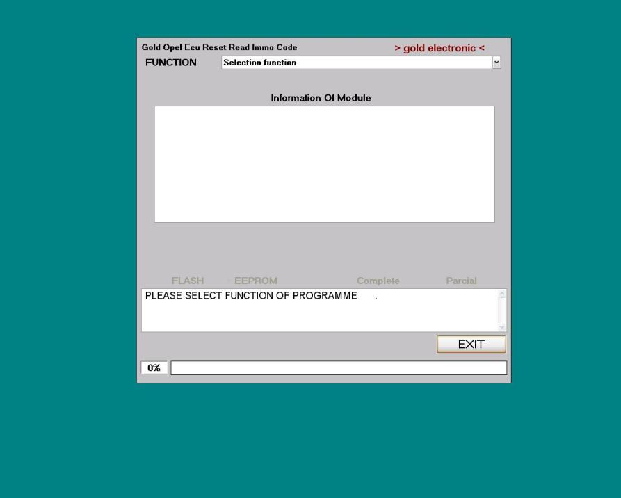

o717ka Опубликовано 11 февраля, 2011 Опубликовано 11 февраля, 2011 GOLD OPEL ECU RESET READ IMMO CODE можно использовать с Galletto! 4
Daniulis Опубликовано 12 февраля, 2011 Опубликовано 12 февраля, 2011 (изменено) GOLD OPEL ECU RESET READ IMMO CODE можно использовать с Galletto! Так а где собствено софт лежыт? Затупил, всё понял, будем пробовать... Изменено 12 февраля, 2011 пользователем Daniulis

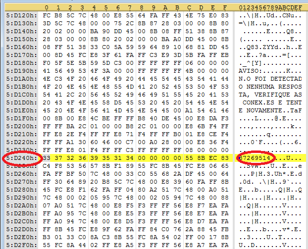

o717ka Опубликовано 12 февраля, 2011 Автор Опубликовано 12 февраля, 2011 (изменено) для того что бы прога заработала, нужно подменить номер шнурка в проге на номер вашего , для этого качаем MProg3.5 , скачать можно по ссылке: http://www.ftdichip....es/MProg3.5.zip затем втыкаем в комп свою галету и запускаем MProg3.5, в проге жмем File-New затем Tools- Read , в окошке видим серийный номер своего шнурка: записываем его чтобы не забыть. в любом хекс редакторе открываем файл GMCodeCar.exe и меняем в нем номер шнурка на свой(который вычитали из галеты): , жмем сохранить. теперь запускаем прогу.... и вуаля все работает Изменено 12 февраля, 2011 пользователем o717ka

o717ka Опубликовано 12 февраля, 2011 Автор Опубликовано 12 февраля, 2011 (изменено) специально скрин положил, даже адресс обвел где номер лежит.. в любом хекс редакторе открываем файл GMCodeCar.exe (из папки с программой) и меняем в нем номер шнурка на свой(который вычитали из галеты): пишите сюда свой номер!! Изменено 12 февраля, 2011 пользователем o717ka
gergesevlievo Опубликовано 12 февраля, 2011 Опубликовано 12 февраля, 2011 специально скрин положил, даже адресс обвел где номер лежит.. в любом хекс редакторе открываем файл GMCodeCar.exe (из папки с программой) и меняем в нем номер шнурка на свой(который вычитали из галеты): пишите сюда свой номер!! IСпасибо , все понял , разобрался , проблема в хекс-редакторе , просто не нашел аддрес ! Исползовап ХексУъркшоп !

Anmed Опубликовано 20 марта, 2011 Опубликовано 20 марта, 2011 А чего его видеть в деле? Фейк есть фейк. В оригинальном адаптере стоит атмелина, которая выпуливает сидкеи для доступа к памяти блока. В галеттовском адаптере никаких сидкеев нет - ну запустил софт, ну показывает он иденты блока... Связывается даже типа. Только понту? Сделать все равно ничего нельзя, от возможностей оригинального голд опель софта совсем-совсем мало осталось. можно использовать с Galletto! Да использовать то, конечно, можно! Смотря для чего. Если посмотреть на картинки, которые прога рисует и помечтать - самое оно. Если работать с машиной то сорри...
Tjur Опубликовано 6 августа, 2011 Опубликовано 6 августа, 2011 зависает на 65 % и ничего дальше не происходит. Программа не работает.
sdd Опубликовано 6 августа, 2011 Опубликовано 6 августа, 2011 у меня тоже на 65% виснет папробавал на разних Опелях шнур Galletto 1260
