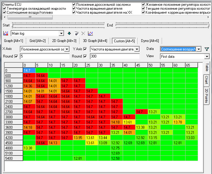

В общем подзапарился в последнее время , работая на Atomic Tune online и подзабил на старую версию проги. Но тут подумал , что надо бы что-нибудь прикольное сделать, чтобы не сложно и не долго. И тут пришла мысль. Есть такая прикольная программа EcuEdit и те кто имеют онлайновые проги, любят смотреть логи именно на ней. Визуализация, разные варианты просмотра логов и т.д. И тут я подумал - а ведь те кто снимают логи Atomic Tune, тоже могут это сделать. И сделал я простой конвертер файлов. он позволяет файлы логов формата txt, переделать в читаемый формат для Ecuedit.
Короче упрощает анализ логов. логи в ecuedite выглядят примерно так
Так что снимает логи Atomic Tune , конвертируем Atomic converter'ом и наслаждаемся.

ВНИМАНИЕ: Atomic converter точно работает в версии 2.4 Ecuedit , в версии 3.4 не работает. хз почему, но факт
