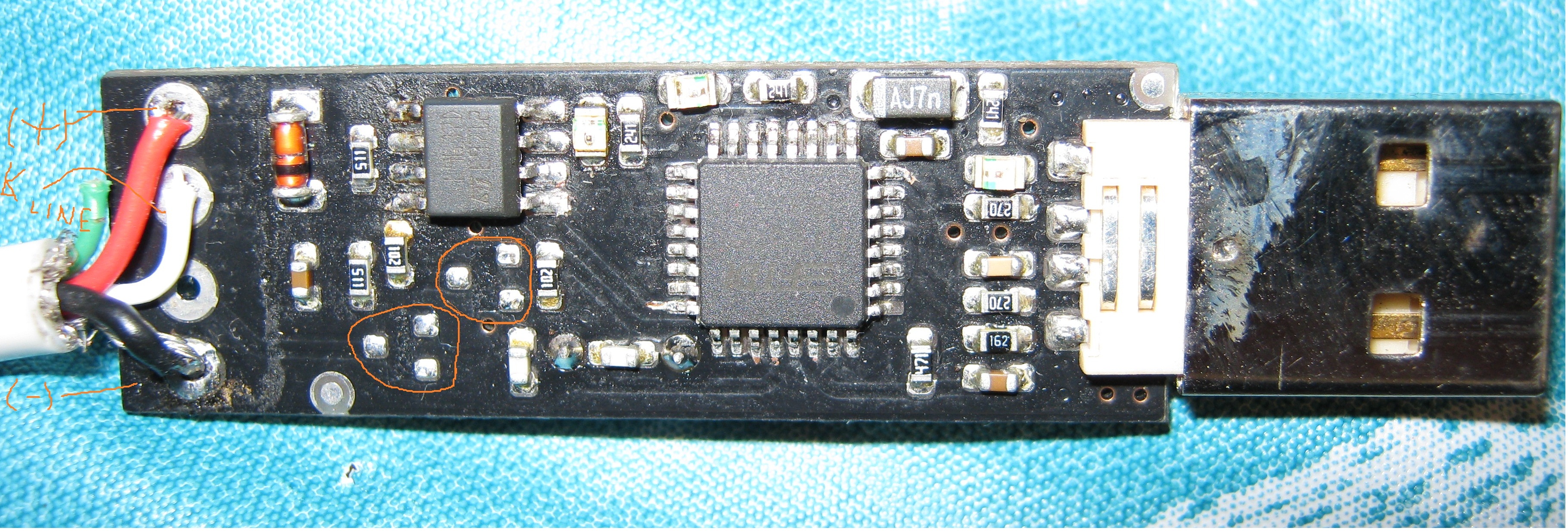

Mr.Ronin Опубликовано 29 сентября, 2011 Опубликовано 29 сентября, 2011 покупал КИТовский USB-Kline, не работал сразу, почитал форум на МастерКИТе, пишут что у многих не работает и очень много брака. Сдал обратно. Купил древний шнурок для подключения телефона к USB, микросхему MC33199? все это дело соединил и все отлично заработало. Цена вопроса 100р+120р Там и сейчас косяк есть, там не правильно собранна L-line, Выпаял её и всё заработало даже с проводом 1,5метра ! Кому надо могу фото выложить, связь с Янворём 5.1_41 спол тычька! 1
Mr.Ronin Опубликовано 29 сентября, 2011 Опубликовано 29 сентября, 2011 (изменено) ФОТО адаптера К-Линии от мастер кит, после доработки! Так как был глюк по Л-линии, изначально в адптере неправильно собранна, думаю что инженеры кто его разрабатывал не читали дата-шита! А зря! Изменено 29 сентября, 2011 пользователем Mr.Ronin
Mr.Ronin Опубликовано 3 ноября, 2011 Опубликовано 3 ноября, 2011 После переделки! Очень хорошо выходит на связь, нет глюков. Минусы: У адаптера нет L-line, это значит что контролеры которые работают по Л-линии с ним не работают! Хотя я работаю только с русскими машинами, там Л-линия не нужна!
