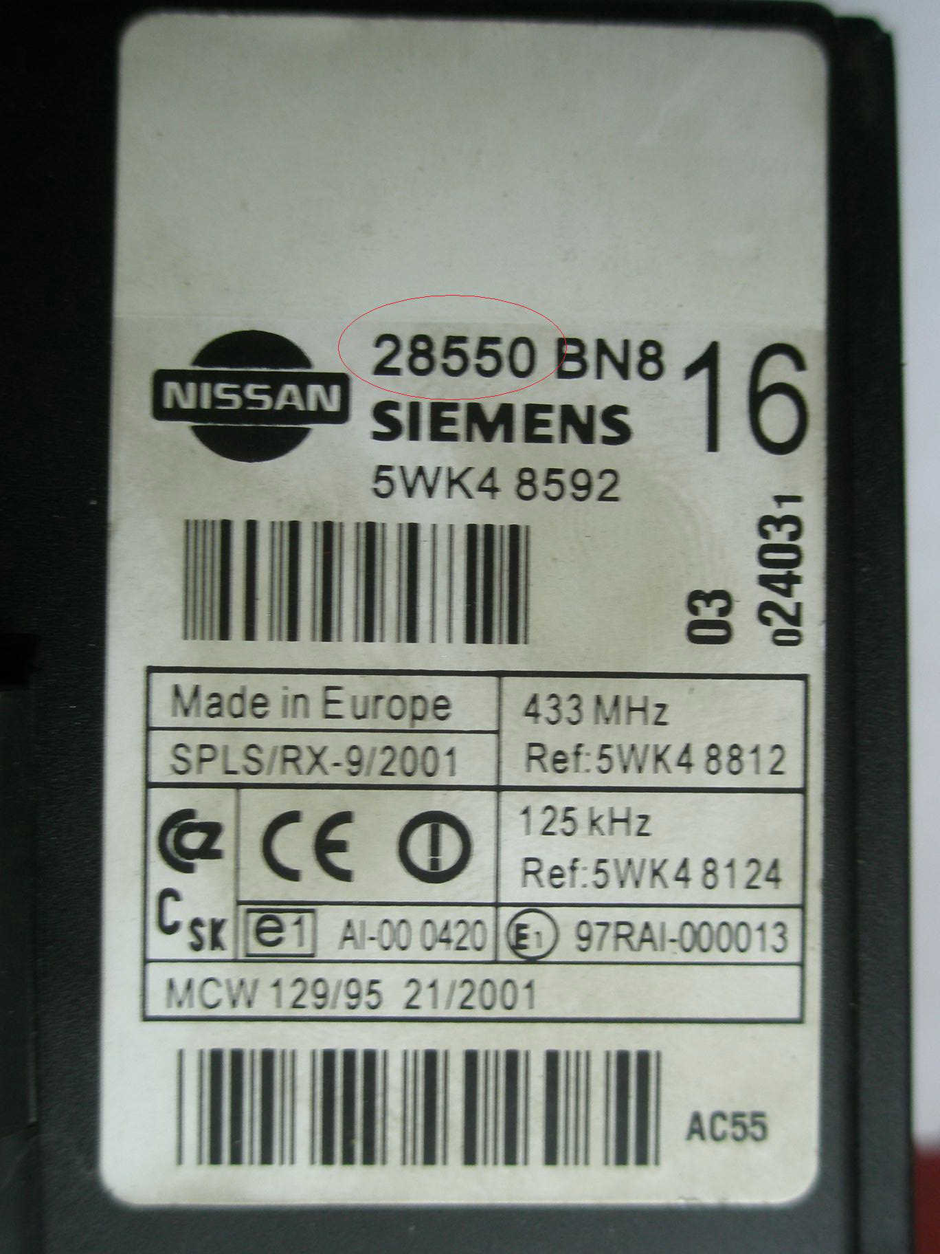

2 и З пин код по кальку вижу а 1-й как получился (как начинающему)
считалкой с BCM номера
это я понял,но не понял что подставили в неё в данном конкретном случае для пина 8927
02403-----pin 4965
24031-----pin 8363
??????-----pin 8927 :post:

К сожалению все Pin`ы не принимаются, как правильные.
Рассказываю с самого начала:
1. Был потерян ключ. Второй ключ был "потерян в недрах квартирного бардака".
2. Заказали по VIN`у ключ, по личинке подогнали и усердно пытались запустить а/м. Поскольку стартер заблокирван таскали на лямке.
3. А/м прикатывают ко мне. Я определяю, что в новом ключе чип не того типа. Должен быть PCF7936, а по факту PCF7935. Клиент начинает усердно искать второй ключ и находит его. Но по каким то не понятным мне причинам NATS не принимает ключ. Ошибка Р1611.
При включении зажигания фиксируется ошибка Р1611. Ошибка стирается и не фиксируется после применения предложенных РIN`ов, если зажигание не выключалось. Лампочка security при включенном зажигании горит постоянно, стартер не включается.
Исправность эл. проводки и питающих напряжений у ВСМ, усилителя антенны ключа и ECU проверена.

rov
я посчитал с № BCM
если в нем уже кто нить не побывал в попытке замены чего либо
то код по идее должен быть тот
а хотя ,это же алмера
блин
то по пробуй
4549
7786
2282
rov
я посчитал с № BCM
Это фотография не BCM`а, а с усилителя антенны, который расположен на личинке. Фотография BCM`а называется "BCM.JPG"
jsv_s
фотку из твоего архива
и то что я выложил
сравни !
у меня приборчик сам номер BCM на ниссане с NATS-5 показывает
поэтому я и не заморачиваюсь с фотками
jsv_s
и то что я выложил
сравни !
что у тебя на фотке отмечано это не то, такой номер у всех, мою фотку глянь все станет ясно.
посмотрел
знаков маловато для калька , должно быть 5
но если только нолик подставлять
и еще
есть инфа что этот всеми искосы номер , иногда пишется на самом иммошнике
я встречал только раз такое .
если это все же так то получается 2282
jsv_s
и то что я выложил
сравни !
Прошу извинений если обидел, не хотел. Сам невнимательно посмотрел на то, что ты вложил.
Pin`ы 4549, 7786 и 2282 - системой не принимаются. Реакция точно такая же как и вчера.
PS Может есть у кого нибудь дампы с извесным Pin`ом, попробовать посмореть реакцию immo на неправильный ключ? Просто не могу понять, что происходит. Когда пробую ввести Pin с чипом PCF7935 immo также никаких ошибок не фиксирует пока не выключу и вновь включу зажигание. Фиксируется ошибка Р1614. Immo в Lock Mode даже не переходит.
