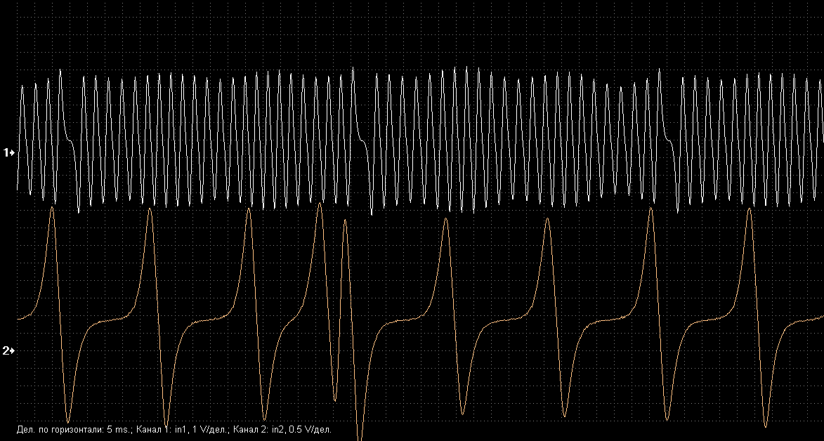

sasha12345 Опубликовано 24 сентября, 2015 Опубликовано 24 сентября, 2015 Peugeot 307_2.0 i 16v 143 АКПП AL4 motor RFJ (MAGNETI MARELLI) 307.JPG ты мой спаситель))))

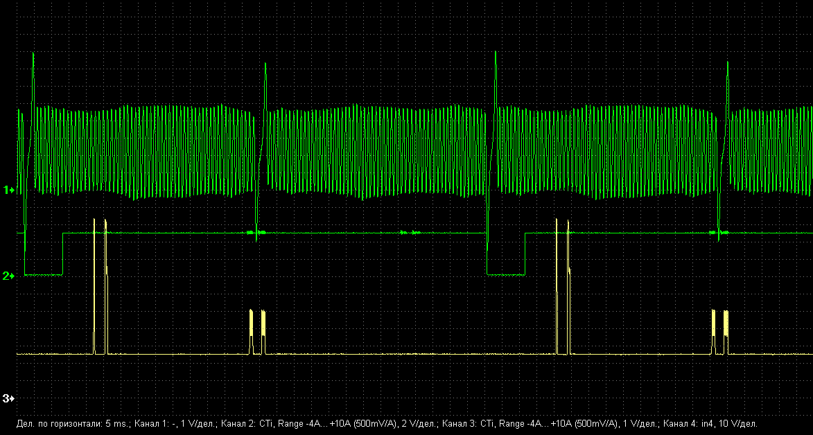

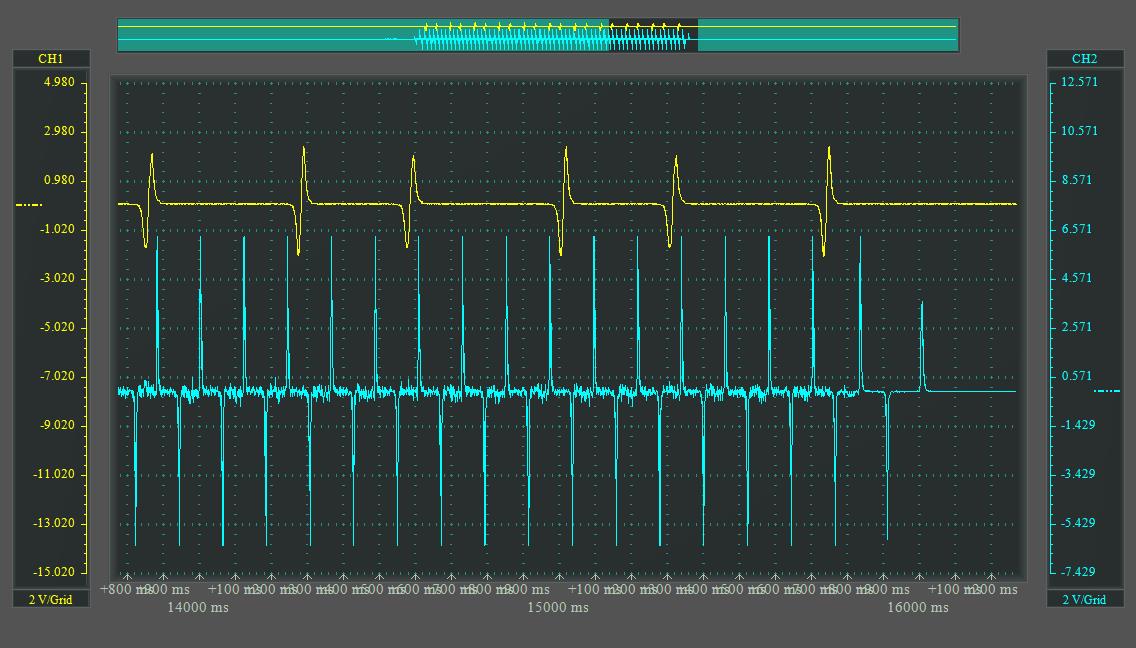

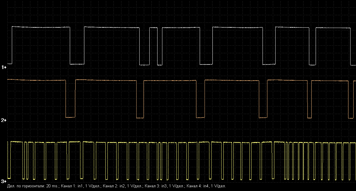

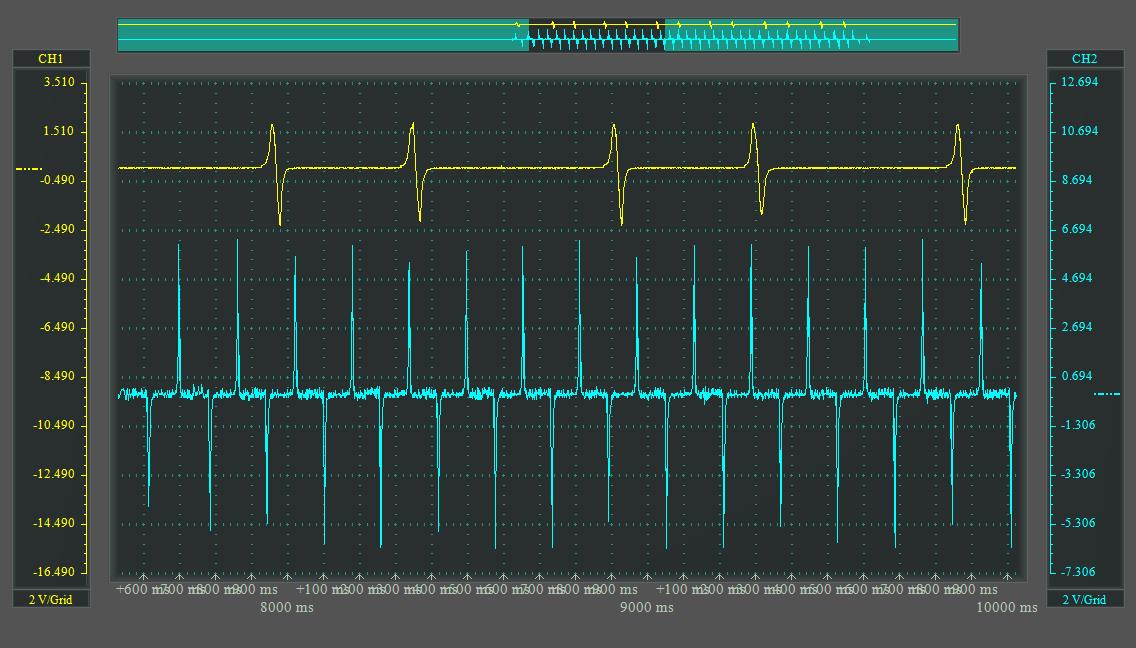

ГРЕК Опубликовано 9 октября, 2015 Опубликовано 9 октября, 2015 (изменено) Соната 2008г двиг G4KAСоната 2008г 2.0 л двигG4KA исправно .Формат ПНГ Элантра 2007г двигG4FCХендай елантра 2007г двиг 1.6 (Хендэ Гетц) (Хендэ Гетц) g4fc исправно.Формат ПНГ Сегодня снимал осцилку с NF 2007г G4KA, у меня вот что вышло - НО это вероятно с растянутой цепью ! Почему другая ? Изменено 9 октября, 2015 пользователем ГРЕК
