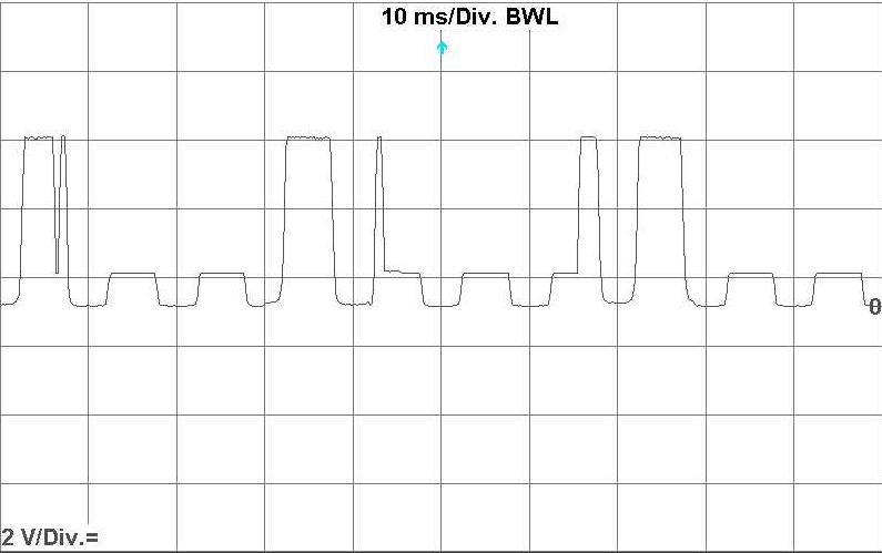

Posted
VW Lupo 1.0 AUC 2003 год Справедливо для двигателей AUC , ALD , ANV.

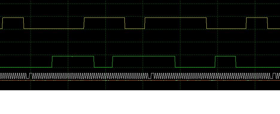

Posted (edited)
Поддерживаю коллега Чери Тиго бензин Да и считаю что нужно ложить файлы от авто у которых нет G40 с синхронизацией по форсунке первого цилиндра или катушке

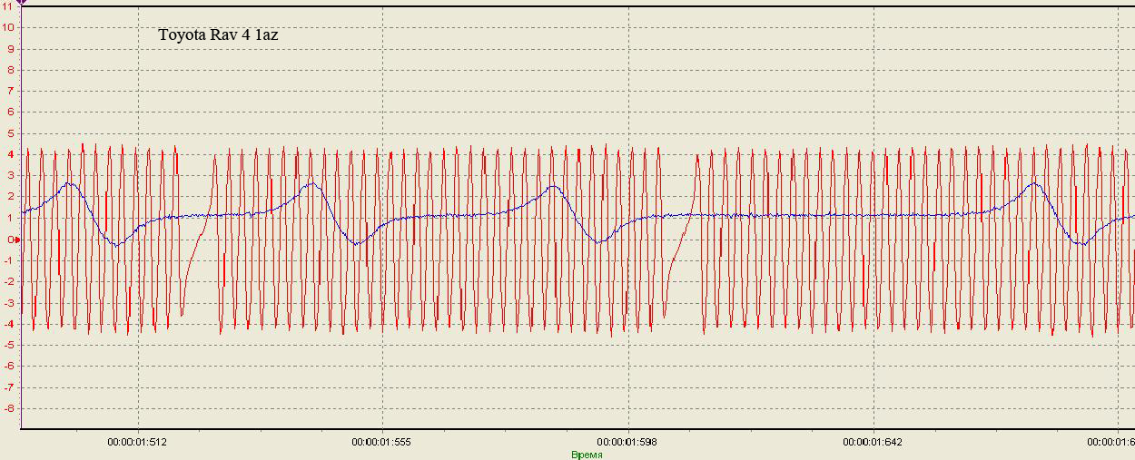

Toyota Rav4.

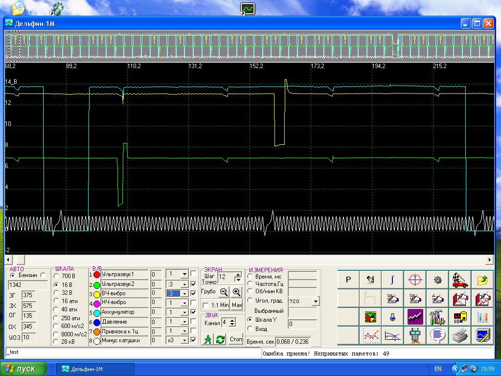

Posted
Опель вектра с20не. Датчик давления и искра первого цилиндра. ДПКВ нет на осцилке, но ВМТ аналогична ВАЗ (20зуб)

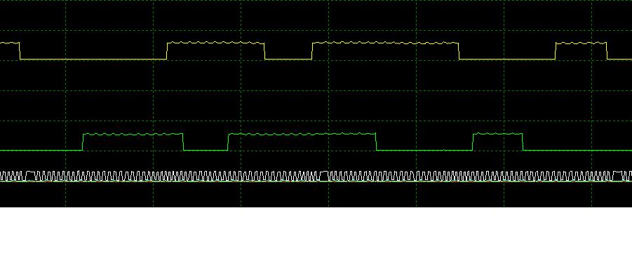

Peugeot 308 1.6 VTi 16v 120 (EP6) АКПП AL4_ 2010год motor 5FW (BOSCH)
1. на этом графике авто не запускается и выдает ошибку по валам (впуск и выпуск) Метки в норме (цепь)
желтый впуск
зеленый выпуск
2. следующий график с абсолютно живой машинки.
P.S. На первой машинке ,заменен натяжитель цепи и несколько клапанов (типа под ними были куски герметика или чего то еще) , кстати пробег 13тыс км.

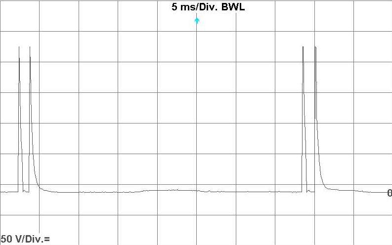

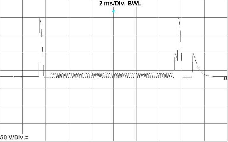

Отлично.Предлогаю дооснастить инфой,типа проверенные решения по конкретнвм машинам.Например.
Opel Meriva 2005 Y17DT.стандартный косяк,притаскиваю,незаводится.На кону или блок Спил Велва или Спил Велв.Меняется на новый 380уе.Регламентированная замена 150000км.Смотрим импульс на Спил Велв,если да,т.е видим нормальные импульсы,то клапан замена,откручивается геморно,но без снятия двигателя,нужен спец ключ на 36,делается из Зиловского балонника,немного сварки и всё ОК.
Дополню немного:1и 4 выход на клапан,2 и 3 вход с блока мотора

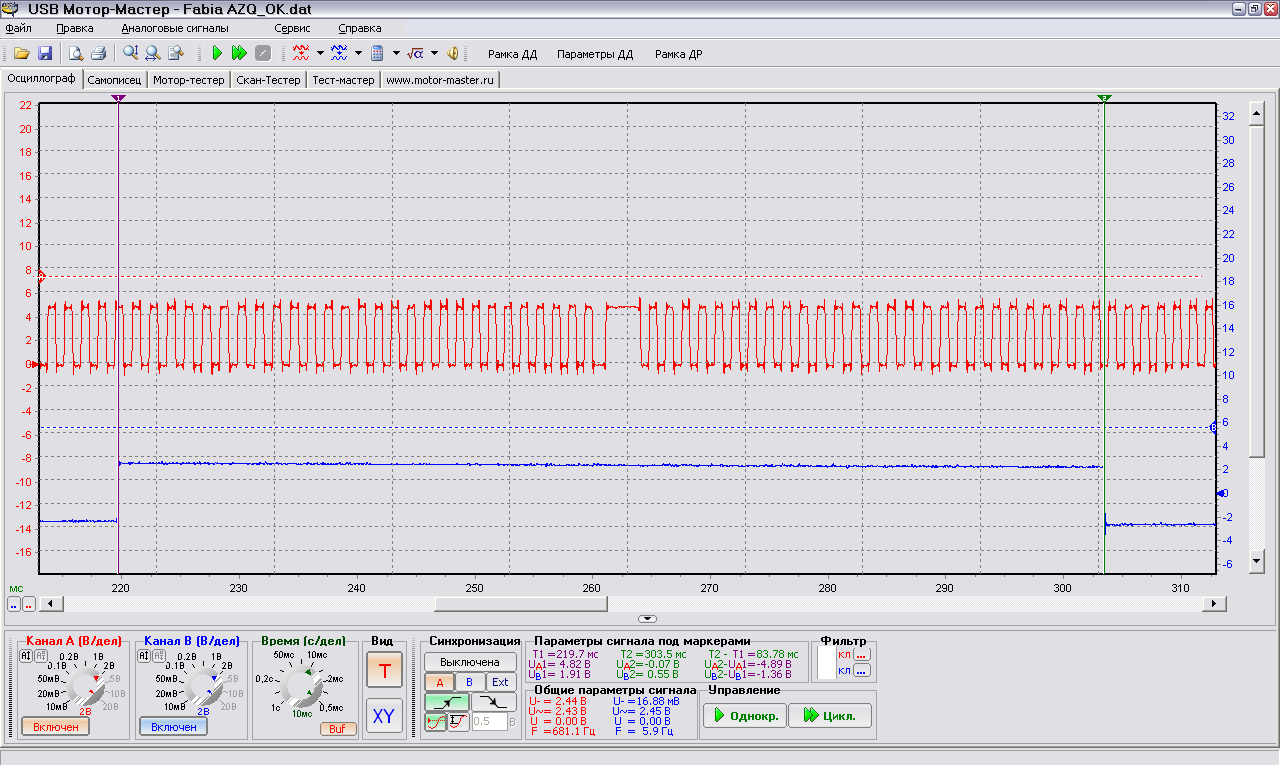

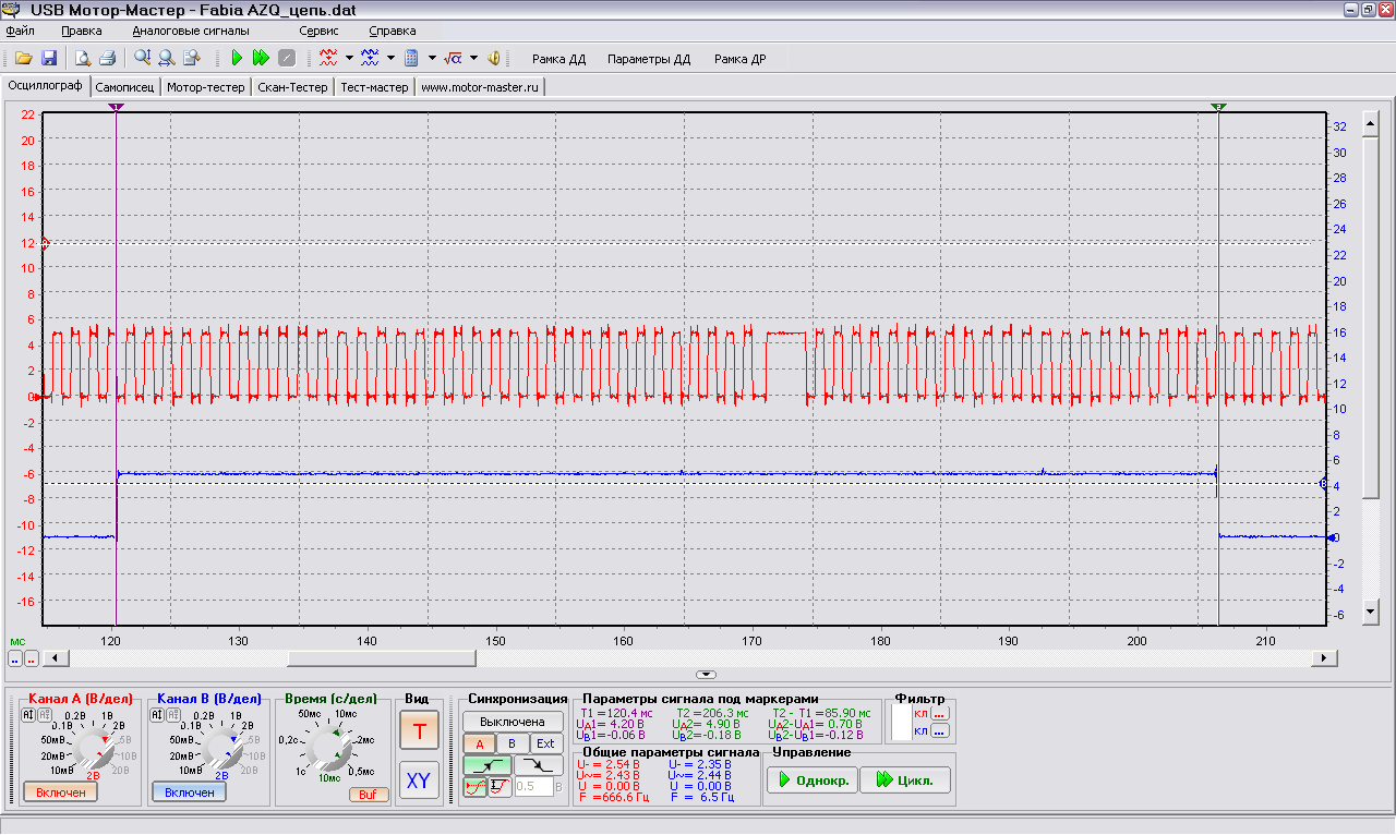

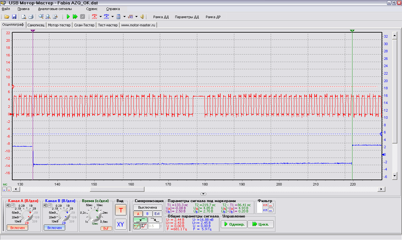

Posted
Skoda Fabia AZQ 1,2L 12V 2005 г. 105000 км. Перескочила цепь. ...ОК после замены.
