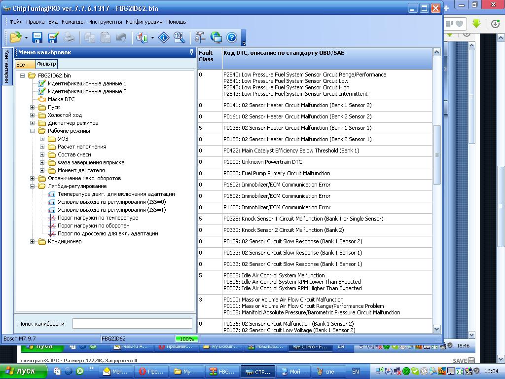

aleks-ua-была как то спектра ижевской сборки АКПП с указанной прошивкой -но почему 2-й дк так и не увидели.
при просмотре стока в редакторе- тоже ошибка отсутствует по эфф-ти ката.
подтвердите -что там есть и стоит дк после ката.
Изменено пользователем тас

из скрина стоковой прошивки видно -что там второго дк нет.
небыло его там никогда)у меня как раз такая...
Все верно в названии прошивки 3 буква G указывает на то что там и от рождения ничего не было касаемо ДК2 так называемое вами ЕВРО2 (G-General- EURO2)
