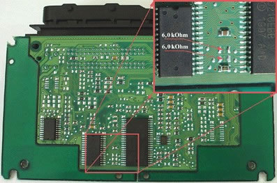

Контроллеры Kefico (аналог Bosch M7.9.7) не комплектуются необходимыми элементами для разрешения программирования. В этом случае необходимо установить недостающие элементы на плату контроллера (см. рисунок): впаять два чип-резистора с обратной стороны платы, как показано на рисунке красным цветом. Номинал резисторов 5.1 кОм (допустимые варианты 4…6кОм). После произведенных изменений контроллер можно программировать.

Чачины проши в формате для заливки чиплодырем? я лил те, что 512 кб, льются киа флэшером от Паулюса без пайки, просто подключением адаптера.
А чиплодырь видит по ходу только переведенные в режим программирования мозги. Значит буду лезть вовнутрь)
