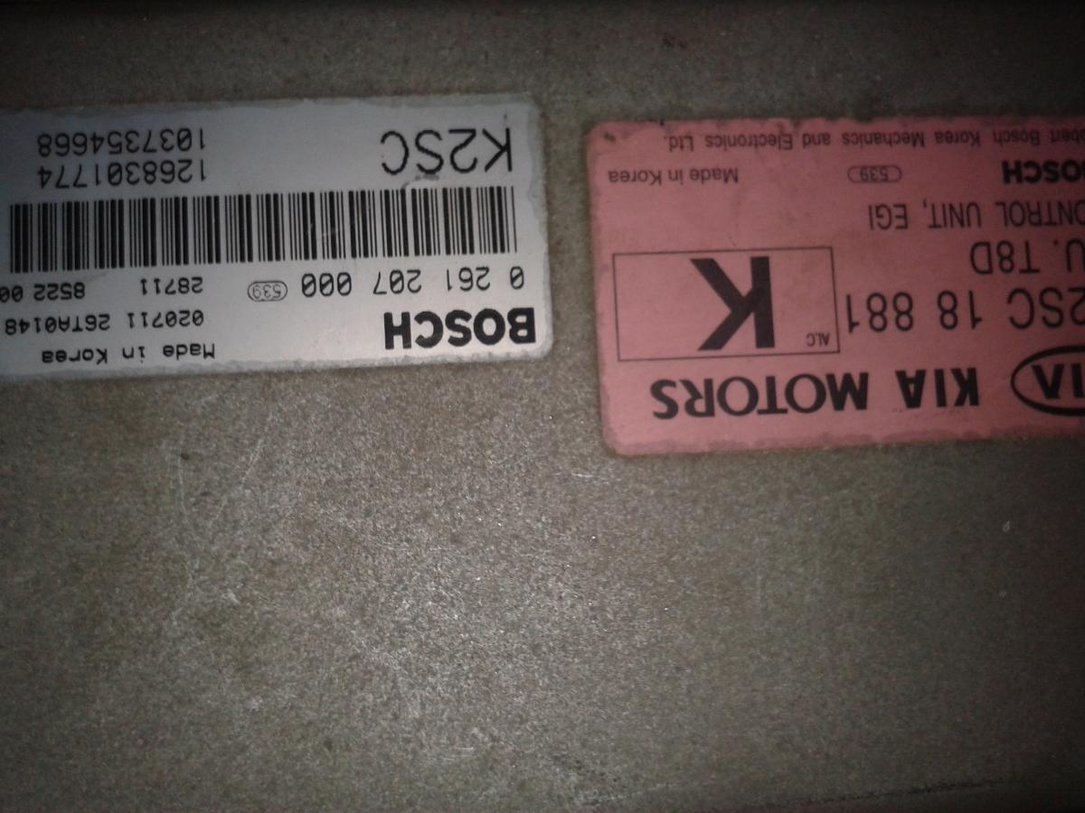

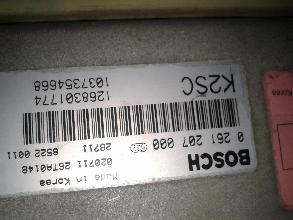

Опубликовано 9 ноября, 201313 г. comment_492228 Привет! Kia Shuma 2 1.8л. можно прошить с евро3 на евро2?? Ссылка на комментарий https://www.auto-bk.ru/forum/topic/2225-%D0%BF%D1%80%D0%BE%D1%88%D0%B8%D0%B2%D0%BA%D0%B8-kia/page/40/#findComment-492228 Поделиться на другие сайты Поделиться в Facebook Поделиться в X Поделиться в Pinterest Поделиться Поделиться сообщением
Опубликовано 10 ноября, 201313 г. comment_492515 Если по Киа то есть у меня есть сток маджентис 2, и есть с откл dpf Привет! Kia Shuma 2 1.8л. можно прошить с евро3 на евро2?? Вы уверены что она е3??? Ссылка на комментарий https://www.auto-bk.ru/forum/topic/2225-%D0%BF%D1%80%D0%BE%D1%88%D0%B8%D0%B2%D0%BA%D0%B8-kia/page/40/#findComment-492515 Поделиться на другие сайты Поделиться в Facebook Поделиться в X Поделиться в Pinterest Поделиться Поделиться сообщением
Опубликовано 10 ноября, 201313 г. comment_492539 Вы уверены что она е3??? Две лямб-это уже е3 . катализатору кирдык. Стала тупая.Поставил гужон чтоб не светил чек.Я не профи.просто нужно это чудо прошить под одну лямб. Изменено 10 ноября, 201313 г. пользователем sos200 Ссылка на комментарий https://www.auto-bk.ru/forum/topic/2225-%D0%BF%D1%80%D0%BE%D1%88%D0%B8%D0%B2%D0%BA%D0%B8-kia/page/40/#findComment-492539 Поделиться на другие сайты Поделиться в Facebook Поделиться в X Поделиться в Pinterest Поделиться Поделиться сообщением
