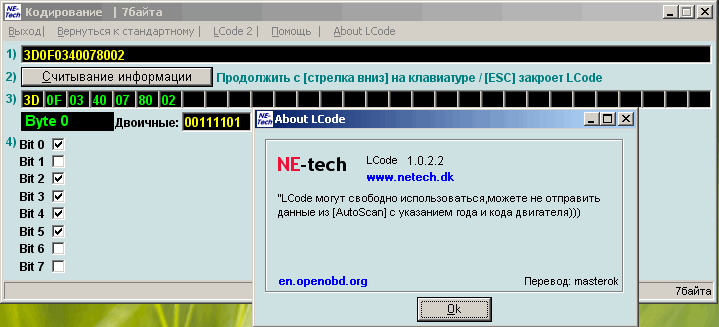

Клиент где-то поставил колхозный ксенон на ближний свет и противотуманки. Теперь они у него включаются через раз. Те кто ставил проблемму решить не смогли и денег ему не вернули. Вобщем нужно кодированием отключить контроль обрыва нитей ламп в ЦБЭ. Сутки лазю по фольксвагеновским форумам. Нарыл только как отключить контроль ламп ближнего света. Нужно в 4 бите 3 байта поставить галку и снять галку в 0 бите 19 байта. О противотуманках не нашел ничего. Все темы почему то заканчиваются полемикой о незаконности установки нештатного ксенона, короче - флудом. Проблему нужно решить, любым способом. Кто делал - дайте совет. Сам я, ксенон стараюсь не ставить по причине его недолговечной надежности и морокой с гарантией. В Ваг - Коме 11. 11 по этому блоку ЛКодер без подсказок почему - то. И на Вики Рос - Тех также ничего не нашел. Может быть у Васа больше информации по кодированию?.

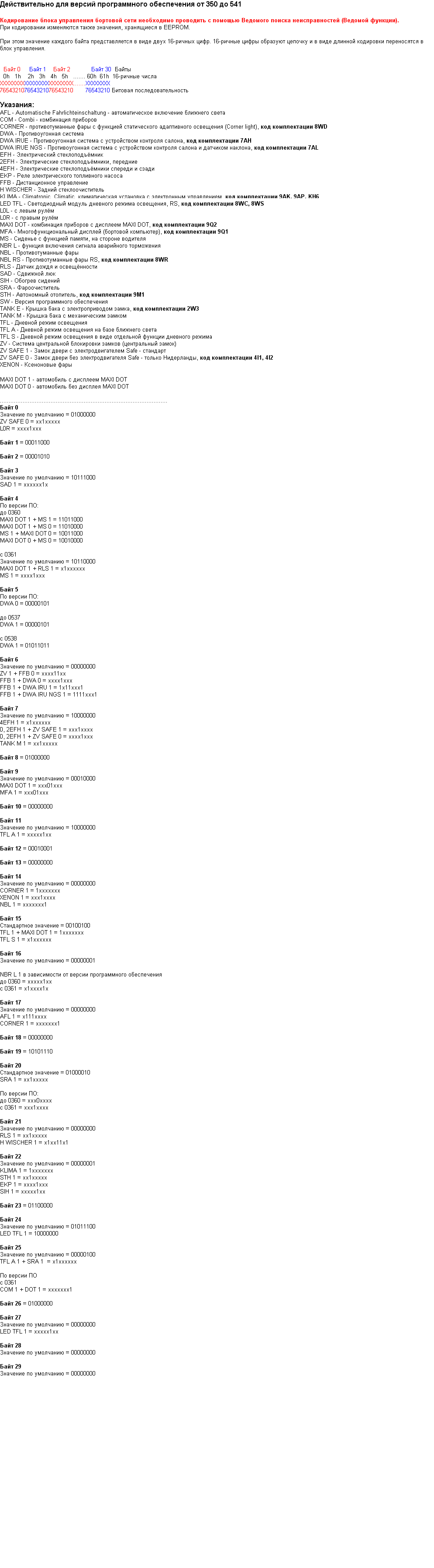

У меня есть програмка, называется Кодинг- калькулятор. Её сварганили чешские диллеры Рос-Тех. Эта програмка по идее заменяет LCoder вагкомовский. Работает просто. Выбираешь марку, модель, блок, затем вставляешь длинный код, скопированый из интерфейса ваг-кома, который он выдал как текущий этого блока и просишь программу обозначить включенные функции блока в зависимости от кода. Она расставляет галки в длинющем списке всех возможных фич. Если я убираю одну или несколько галок или наоборот добавляю, а потом прошу выписать код из "шранку" она его и выписывает. Затем я его копирую и вставляю в окно Ваг Кома. Единственная проблема - чешский язык. Виндовс не понимает ихних букв, поскольку там есть много букв, вроде бы латинских, но с артиклями и поэтому Виндовс выдает кракозябрину. А кракозябрину в переводчик не всунеш. А по этой конкретной машине, когда я вставил туда этот 60 битовый код, она выдала галки, но значения этих галок не расшифровано. Ну типа: после галки стоит вот примерно такое 3.4 hkgfl. То есть, я думаю. что функция отключения контроля нитей ПТФ есть, но попробуй ее найди среди 60 функций.

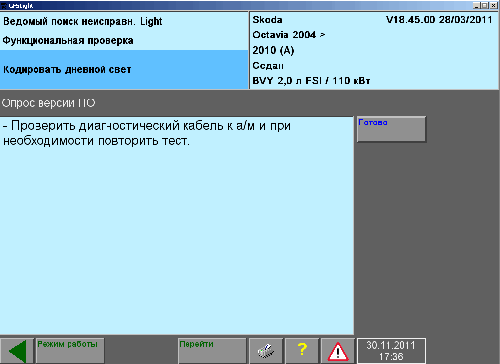

На свежих авто VASька прежде чем кодировать запрашивает версию ПО и закодировать даст только согласно тому что прописано в софте

Поставил 2 ватные лампочки в паралель ПТФ. С противотуманками срослось. Не сростается с ближним светом. В начале темы я писал, что нужно в 4 бите 3 байта поставить галку, а в 0 бите 19 байта - галку снять. Сегодня проверил. Там уже есть так. как написано, но фары включаются не с первого раза. Сделал наоборот, фары стали включаться правильно, но водила говорит, что когда блоки прогреваются, то в принципе включалось нормально. Ну вобщем пока уехал. Последний код с которым он уехал был таким. 40180AA8B0050CC04008008011000124030000AF424D89605C0440000000 - это без галки в 4 бите 3 байта и с галкой в 0 бите, 19 байта. Гляньте кто в теме, правильно кодирован блок или нет?
Та не, про софт ВАСя промолчал. Может это на 19.01 базе? Я только вчера впихнул, была 19.00. Новую ещё не пробовал - может там он про софт спросит?
ЗЫ Хотя проверено неоднократно, - если был баг в старой версии ПО, то он так и перелезет в новую версию.

Так он по умолчанию сверяет и в VASьке при подключенном авто это просто не видно
