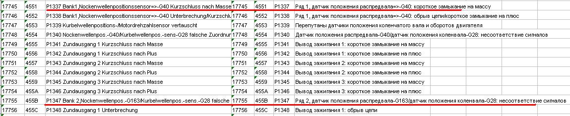

Виджар Опубликовано 8 декабря, 2011 Автор Поделиться Опубликовано 8 декабря, 2011 (изменено) Emilo, спасибо за файл.....пригодится. Ну вот и по VAS 5051 выходит что в ELSA ошибка (скрин ниже). Там тоже прописано что G40 это Банк 1 , а G163 Банк 2. Так в ELSA не только рисунок. Посмотри еще там в закладке Система зажигания - проверка датчика Холла (Check Hall sender). В частности ELSA 3.5.... тоже наоборот датчики названы... Изменено 8 декабря, 2011 пользователем Виджар Ссылка на комментарий Поделиться на другие сайты Поделиться

masterok Опубликовано 8 декабря, 2011 Поделиться Опубликовано 8 декабря, 2011 Просто уясните для себя G-40 всегда 1 банка Вот скрин с дилерского прибора ,думаю этого будет достаточно.... Ссылка на комментарий Поделиться на другие сайты Поделиться
macik001 Опубликовано 8 декабря, 2011 Поделиться Опубликовано 8 декабря, 2011 Ну вы прям диспут устроили!!! Да конечно-же есть ошибки и VAS-е и в Элзе! То-ли мы безгрешны и не ошиблись ещё ни разу. Судить нужно по восприятию датчика мозгом ДВС - сдёрнул разъём ( на массу, на плюс коротнул ), прочитал ошибку, получил номер датчика. Как правильно ТС и поступил. Даже немчуры - тоже люди))) Ссылка на комментарий Поделиться на другие сайты Поделиться
