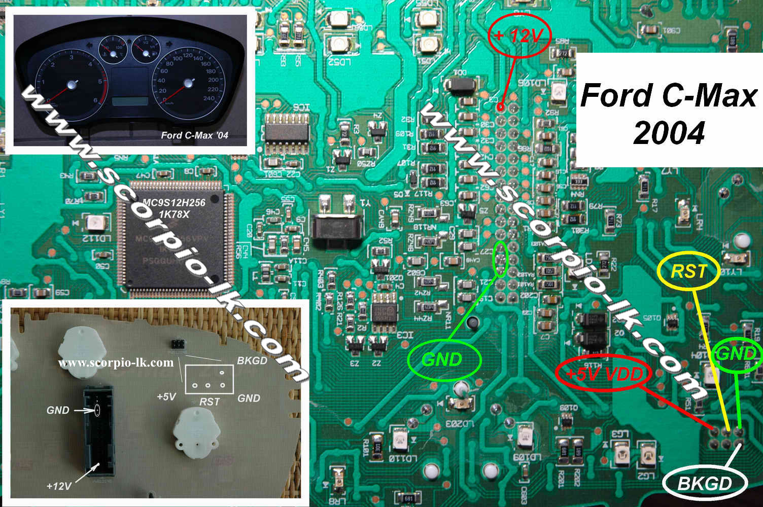

Просится на смотку Ford focus c-max 2005г.
В щитке вроде как MC9S12HP256VPV.
Скажите пожалуйста можно ли его сделать упой внутривенно и есть ли какие-нибудь подводные камни в этом авто?
P.S. В упе не нашел такого камня, какой выбирать для чтения?

И все бы замечательно вот только БДМ не на всех приборках есть а на некоторых даже отверстий нет , места для пайки с другой стороны платы. Тут уж без вариантов дергать стрелы, благо снимаются без проблем. Можно конечно через обд если есть нужный девайс.

Можно кусочек пластмассы напротив разъема вырезать плату немного отжать и прекрасно подпаяться без снятия стрелок. Эту в случае если разъема вообще нет.
