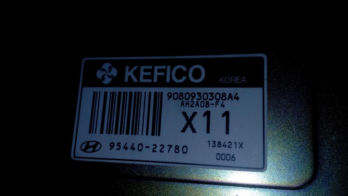

Добрый день.ХЕЛП......нужна прошивка сток на елантру 2003г АКПП без ABS 1.6л.я залил в неё не ту прошку а стоковой нету.теперь. машина не заводится.фотки блока и индификатор прилагаю.заранее благодарен

А модель двигателя какая
DOHC 1.6L 16 КЛ ВОТ ИНДИФИКАТОРЫ ПЕРЕД РЕПРОГОМ СЧИТАЛ

а что это за блок?я в него залил прошку с kefico Bosh 7.9.7.+ но это же не 7.9.7.+как комбик мог залить без ошибки?

На вашем скрине софт от авто с механической коробкой. На автоматах я видел только XFE4M65

grinpis авто завел? Забыл сказать, что на Вашем фото ЭБУ коробочный. Шить надо ЭБУ двигателя.

всё разобрались.спасибо за помощь.случилось невероятное совпадение.глюканула сигналка.а я думал что после репрога сдох блок.
всё разобрались.спасибо за помощь.случилось невероятное совпадение.глюканула сигналка.а я думал что после репрога сдох блок ECM
