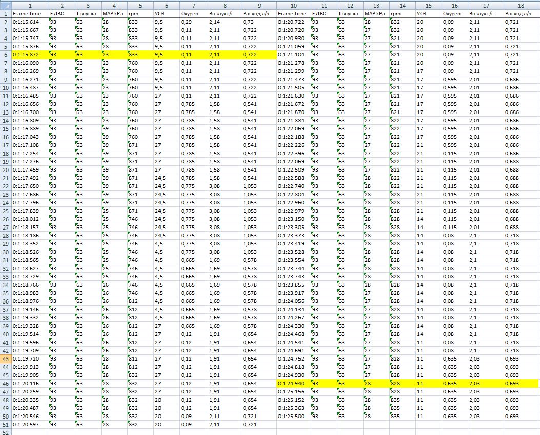

Ранее писал в теме, с расходом вроде побеждаем, приобрел Дашкоммандер, более достоверно обрабатывает данные, но жрет батарею, можно логи записывать.
Итого кроме датчиков поменял форсунки все. Нашел подсос в районе клапана абсорбера шланг под хомутом складывался, там и подсасывало, заменил шланг, МАР показывал 30-32. Заменил двухходовый клапан, тепер МАР на холостых кажет 29-31. По трассе расход программно и по отсечкам - 6,7 литра. По городу от 11 без пробок до 12,5 с пробками. Расход сильно зависит от заправки.
Заправлялся на въезде в город Газпромнефть, по городу на 35 литрах проехал 310 км - 11,2 литра, ездил спокойно, но со светофора сразу уходил до 60 км потом не жал гашетку.
Заправился в городе, Лукойл - 31 литр на 240, 12,4 литра, бенз какой то, машина не едет, приходилось давить. Сейчас заправил опять газпромнефть, машина поехала, но и похоладало, стал греть машину.
Прошивка от Паульса.
Единственный вопрос - иногда проваливаются обороты на холостых и на ходу. Думал на включение каких то потребительей, не нашел что включается.
подсосов нет, компрессия везде по 15, масло не жрет, метки грм на месте.
Желтым выделил начало и конец цикла. PXX чисты, рабочий.
Изменено пользователем jura45
