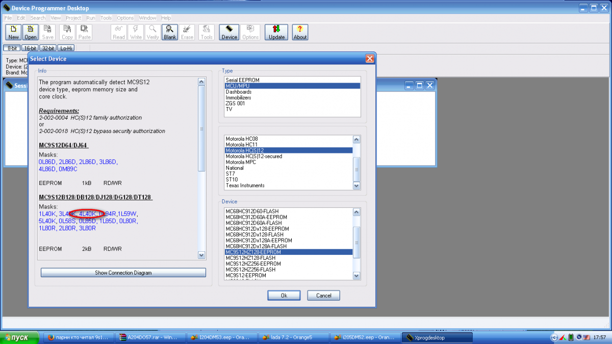

poznaika Опубликовано 5 ноября, 2014 Опубликовано 5 ноября, 2014 (изменено) Подниму тему,какой версией XPROGA вы читали эту мотю,у меня версия 5.0 М, там этой моти нет. Изменено 5 ноября, 2014 пользователем poznaika
serg2000 Опубликовано 8 ноября, 2014 Опубликовано 8 ноября, 2014 Подниму тему,какой версией XPROGA вы читали эту мотю,у меня версия 5.0 М, там этой моти нет. не говорите ерунду, есть она там (версия 5.0)
johnyquest Опубликовано 6 марта, 2022 Опубликовано 6 марта, 2022 Не хочу плодить темы. Испытываю сложность с записью flash/eeprom в проц 4L40K. Блок подушек astra H. Бьётся прошивка на записи x-prog 5.55/R270. Проц уже выпаял из блока и запаял на подложку от x-prog. Распаял питание VDDX, VDDA, VREGEN через 100nF кондюки на gnd. Результат - битые байты в хаотичном порядке.
johnyquest Опубликовано 6 марта, 2022 Опубликовано 6 марта, 2022 вопрос снимается - записал проц со старого ноута c XP и хардварным COM-ом=) в архиве - дамп блока для x-prog/R270 Astra H SRS.rar 1
