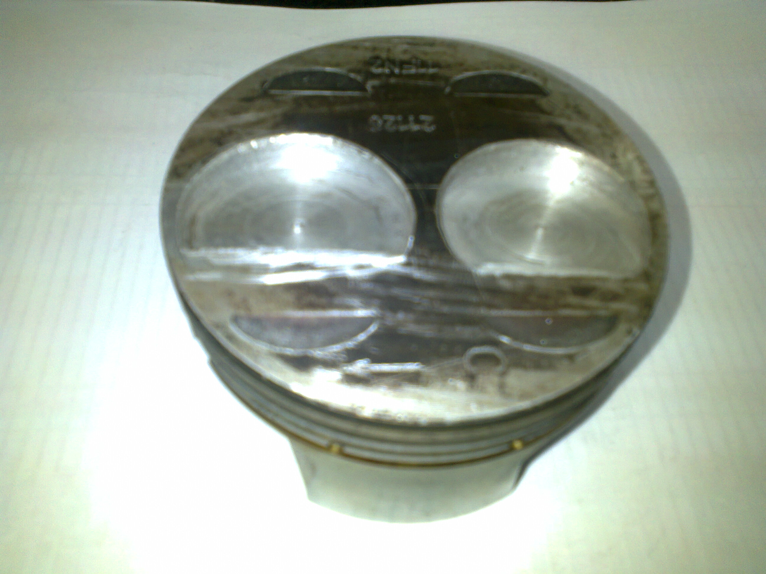

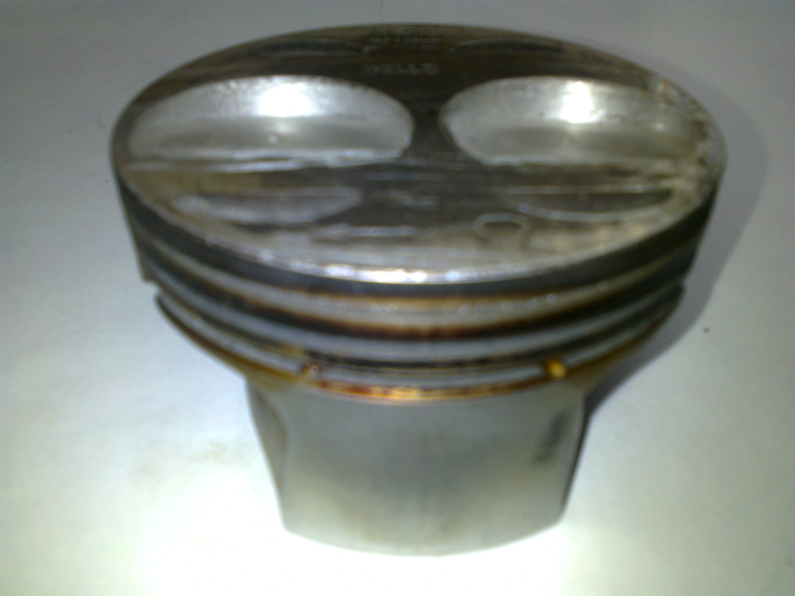

бригадир Опубликовано 18 апреля, 2012 Опубликовано 18 апреля, 2012 точить можно и нужно.Дно поршня позволяет делать выборки под клапана.На счету уже более 40 машин Некоторые уже прошли за 100.000км.Никто не пожаловался на потерю динамики. 3
бригадир Опубликовано 18 апреля, 2012 Автор Опубликовано 18 апреля, 2012 Да я ее делал еще для 16 кл 1500 двенадцатого движка.Приору 3 года пропустил новые поршни 15 т.р. пока не попал б.ушный.Попробовал а там запаса много точить можно тут мне масть и покатила беру не много 10.000 с разбором в 3 раза дешевле чем отремонтировать если конечно при обрыве блок не развалит что мною два раза было зафиксировано.
Норд Опубликовано 18 апреля, 2012 Опубликовано 18 апреля, 2012 Фото хорошо.Но не плохо бы и размеры с описанием .Наверняка кто-то захочет сделать. 1
бригадир Опубликовано 19 апреля, 2012 Автор Опубликовано 19 апреля, 2012 С размерами секретов нет.Они все на головке.Наклон клапана 65градусов. фрезы больше клапанов на 1мм .ход в глубину 5.5мм То есть под нагар в глубину и в сторону 1мм достаточно.
VLAD! Опубликовано 20 апреля, 2012 Опубликовано 20 апреля, 2012 И сколько мм остаётся после проточки на нижней фаски под впуск. клапан? На сколько кубиков разжим получается?
бригадир Опубликовано 20 апреля, 2012 Автор Опубликовано 20 апреля, 2012 ПО центру поршня 5мм толщина в местах лунок измерить сложно там приливы к пальцам.Сейчас мерил в самом глубоком тоже 5 как раз на прилив попадает. На каждом поршне выбрано 5см куб. итого 20кубиков.

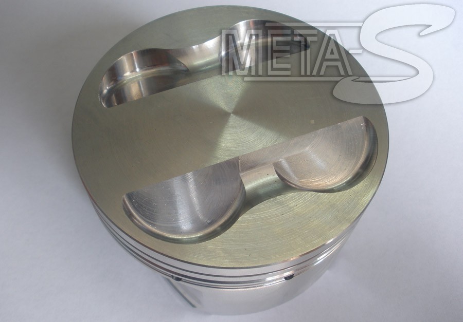

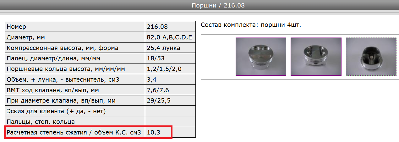

Yaroha Опубликовано 23 апреля, 2012 Опубликовано 23 апреля, 2012 (изменено) По моим подсчётам ст. сжатия будет 10.8 с жел. прокладкой на ст. 11.2.Остаётся один минус-в последствии всё равно будет жор масла из-за колец и конструкции поршня. Лучще уж сразу один раз обрэзать на поршневую 124.Кому нах сейчас моща нужна,не до жиру. Ваши подсчеты не имеют под собой никаких оснований. СЖ двигателя 21126 - ровно 11.0 Компания СТИ уже с 2010 года выпускает "безвтыковые" поршни и СЖ заявляется - 10.3.. http://www.lada-priora.ru/forum/showthread.php?t=4861 Изменено 23 апреля, 2012 пользователем Yaroha 1
