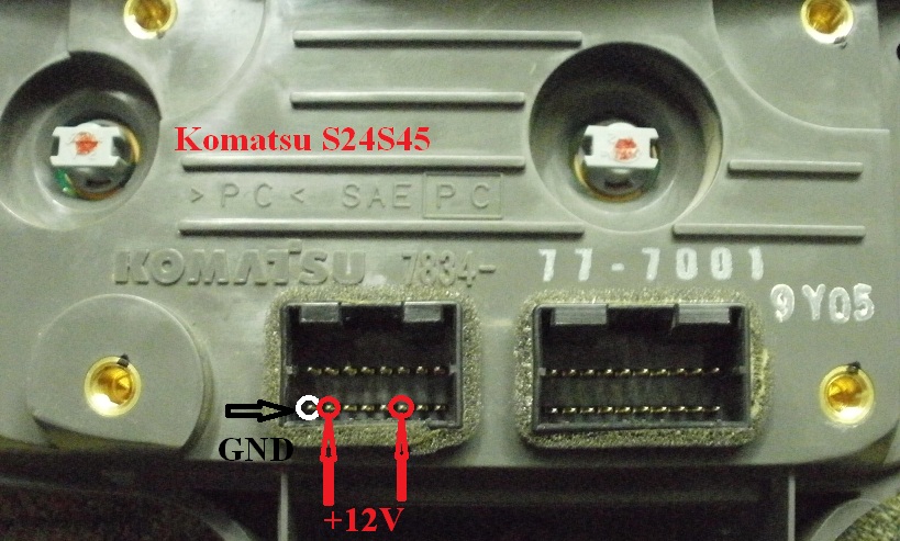

serrg Опубликовано 29 сентября, 2012 Опубликовано 29 сентября, 2012 Подскажите пожалуйста, чем и как читать еепромку s24s4, стоит в komatsu трактор, из прогеров Iprog. 2 нога сидит на +5, 7 -я на массе. На микрухе надпись s24s4 51F10 4H1
cubic007 Опубликовано 29 сентября, 2012 Опубликовано 29 сентября, 2012 Подскажите пожалуйста, чем и как читать еепромку s24s4, стоит в komatsu трактор, из прогеров Iprog. 2 нога сидит на +5, 7 -я на массе. На микрухе надпись s24s4 51F10 4H1 CarBase: X24C44 16x16 = 256 bit = 32 bytes NVRAM Standart, Rotated MW S-24S45,S-24H45,CAT24C44, PDH004 s24s45.rar В магнитолах такие идут. Оранжем точно читаются.
serrg Опубликовано 29 сентября, 2012 Опубликовано 29 сентября, 2012 Огромное спасибо. Тоже нашел даташит на нее, пришлось доработать скрипт в Iproge Xicor 2444 до Xicor 2444_Rotated. Сейчас Iprog читает и пишет эту сволочь, пробовал прищепкой внутрисхемно-отлично. Если кому нужен скрипт, обращайтесь в личку, отправлю. Вот фото щита и дамп. komatsu-290 S24S45 9522,5 h.rar 3
