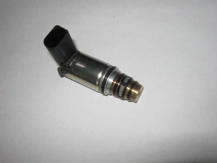

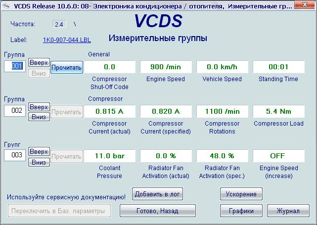

Alex_ka Posted July 11, 2012 Share Posted July 11, 2012 (edited) Ток клапана (если компрессор с клапаном, фото прилагается) видно через диагностику, у меня на авто вторая группа первое окно, а давление в системе третья группа первое окно. Если на разъём вместо клапана подключить лампочку 5 Вт 12 воль, то при включении климата она должна постепенно набирать напряжение (возрастать яркость свечения) при нормально заправленной системе и исправны датчиках. И переведи климат в режим кондиционера LO. Edited July 11, 2012 by Alex_ka 1 Link to comment Share on other sites More sharing options...
