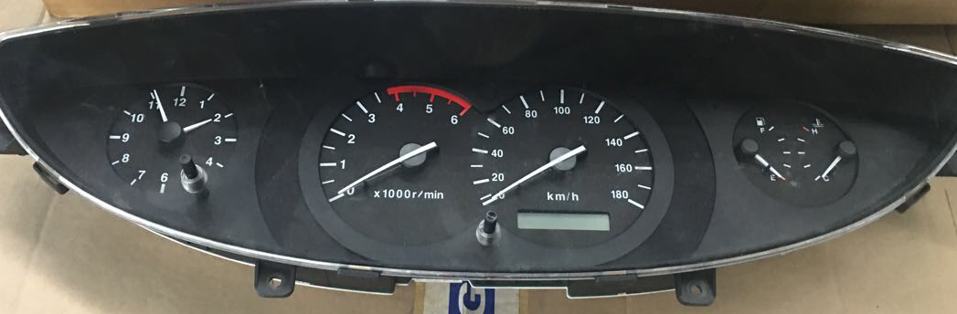

Всех прветствую, просятся на смотку несколько таких машин.
Живьём не видел ни разу .
Поискал в нете ,по идее LDV Maxus .....посмотрел кальки .....вроде заявлена 93с46...но не верится.
Если есть у кого информация , просьба поделиться в личку.

так то MC68HC705H12 а не 93с46 в LDV Maxus

Есть у кого внутрисхемка?
оплатил бы , машин должно приехать несколько ....

спасибо , внутри действительно MC68HC705H12
ну и собсно всё...ничего сложного , аля авео-ток разбора побольше и процессор под стрелами.
SergeII ,Kossiopey респект и уважуха!!!!!

Всех приветствую. Внутрисхемкой не поделитесь?

Мотор выпаивай и дальше просто,да и под какой прогер внутрисхемки нужна?

Спасибо. Стрелы дернул и сделал. Думал без стрел можно, но 51-ю ногу все равно поднимать

Зачем дергать,там надо то 1 мотор выпаять,оплёткой за 2 минуты,а дальше да 51 ногу задрал и всё в явном виде.

Не знаю, два мотора. Дернул и все))) Так быстрее

А выставлять потом как?

Что их выставлять то, я дергал без осей

Выставлять надо . Моторы без внутренних ограничителей . Значит ось мотора крутится на 360 градусов .
Выше верно написали - проще отпаять моторы .

Да неужели :blink:  Значит у меня был другой  Maxus. У меня с упорами были. Даже если и без них, все равно быстрее чем моторы выпаивть

Так другой панели там и не бывает . А руки у всех по разному заточены - кому-то паять , а кому-то стрелки дергать ! Вам решать . Стрелки скорости и тахометра не врут -  тогда вам повезло

Да выставить стрелы никаких проблем нет.....Включи зажигание и выставляй.

Это понятно . Но надо еще знать как они до снятия стояли . Верно ?

 У меня были с упорами. Ниже примерно на 5-8мм. стопора. А так как уже сказали -вкл.зажигание и усе.

Ну значит повезло,а по первому и,как и писал Сергей смотрел нулевое положение до,и потом в него же ставил,выпаять реально быстрее и удобнее.
