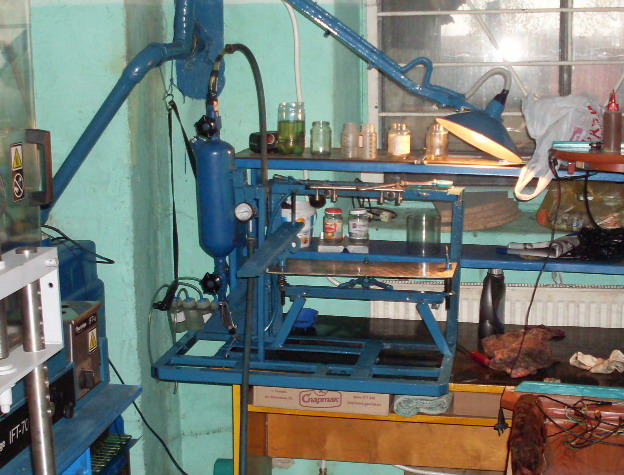

если можно в двух словах причины?И как их можно увидеть на авто?Ну там например управление форсунок косясит,подкинуть осцил глянуть там и там?
P.S Олег победил таки прикрепление,просто поставил другую Оперу,блин столько промудохался,писало вы не выбрали файл.......Вот такой стендик у меня,управление с генератора в МТ про.Дешево и сердито.....

У меня стенда нет и не жалею!
Я на таких старых авто делаю как в Эльзе описывается - по 30 секунд с каждой форсунки слив и на электронные весы.
А там уже пусть клиент сам думает, чистить ему их или другие искать.
А у меня есть,и я тоже не жалею,хотя 8 лет считал что он мне не нужен,а затем сделал за пол дня,кога я....ца в тиски зажали(шутка).Я люблю глазами и в кубиках,каждому своё.И могу сказать,когда он появился,он стал востребован,до него как-то обходились.
