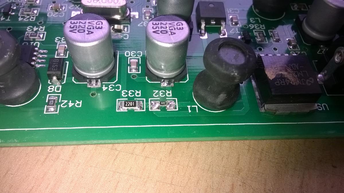

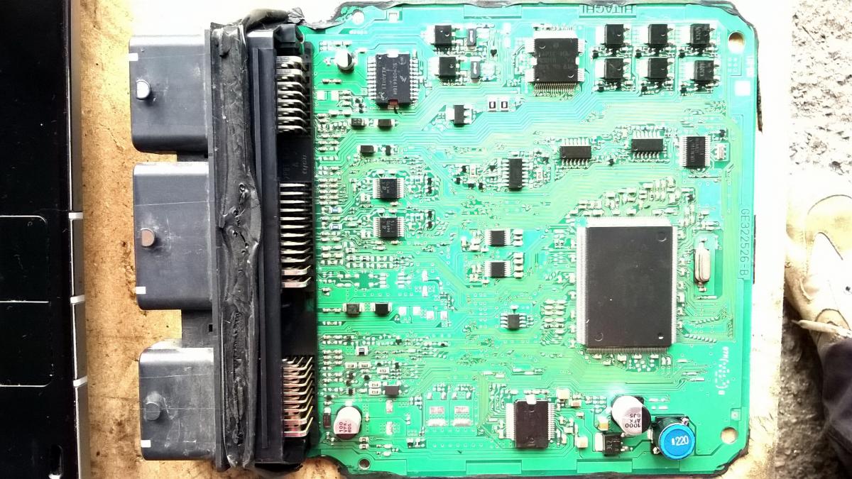

Ни как не могу прочитать Renesas в блоке Matsushita от Honda Accord 2008 года. Перечитал всю ветку, заменил резистор R32 - при 26 кОм получил 12, 5 на выходе при подаче на вход 14 вольт. 16 вольтовый выход не переделывал в моем случае он не используется. 5 вольт питание в порядке, piasini уже пришел с перемычкой. Решил для контроля прочитать ST10 в блоке бош798 - все прочиталось сразу. С 20 пиновым разъемом разобрался - 20 пин на массе блока.
Одно смущает: изначально блок уснул после обновления программного обеспечения диллерским сканером.... (вобщем то поэтому и полез читать его внутрисхемно). Вот и неясно то ли проц мертвый то ли Piasini не справляется. У кого какие соображения?
Был такой случай только на мазде на столе пиасинька не взяла и вообще она не берет мертвые блоки с поврежденной прошивкой не первый раз такое, помог тогда MMC Flasher через розетку.

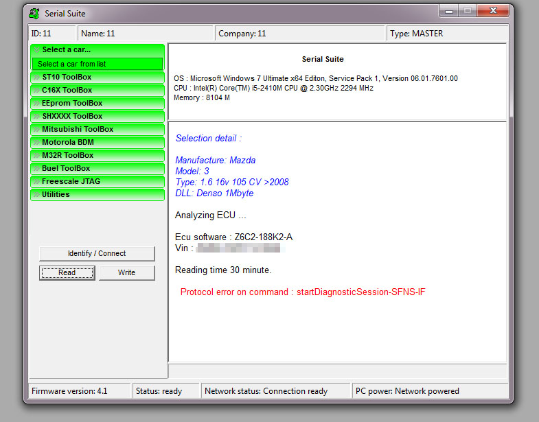

Вообщем опять повторил процесс чтения МАЗДА , 2001 г.в., 1.6, автомат.
Вот результат. Может мазды он не читает? У кого есть опыт в Маздах?

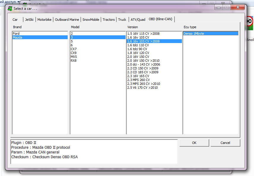

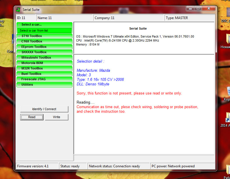

Потом попробовал считать через вкладку "OBD(Kline-CAN)".
Иденты уже читает, но прошивку считать не может.

Он не работает через obd 2 колодку кидай на стол и согластно хелпу загрузчика
ребята подскажите по моей плате. резистор r32 за менил на 22кОм. При попытке считать М73 напряжение прыгает 1 до 10.3 вольт... Очень странно.

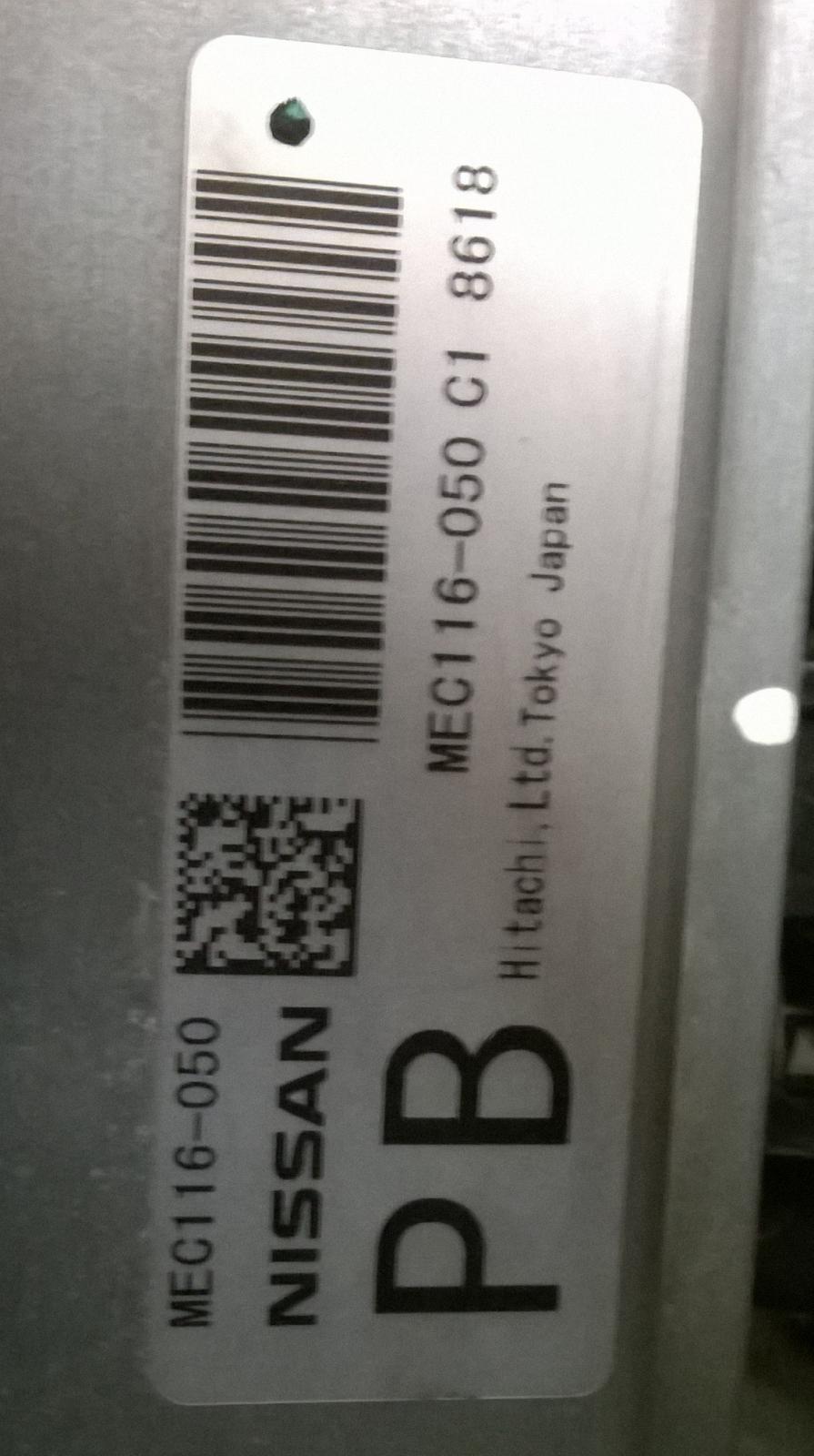

приветствую.
кто может помочь с распиновкой подключения к Nissan Murano 2009г 3.5 бензин
блок MEC116-50 C1 8618
PB
Hitachi
на плате GE322526-B
c 3 разъёмами.
все что нашел не подходит.
Изменено пользователем Виталик 522
На фото (хреновом) видно 8 площадок возле проца.Если взять хелп например Nissan_3plug_long_var1.pdf,то я думаю не составит труда подключить.
спасибо за совет.
мне уже помогли.может кому пригодится.
Nissan_3plug_long_var3.pdf
