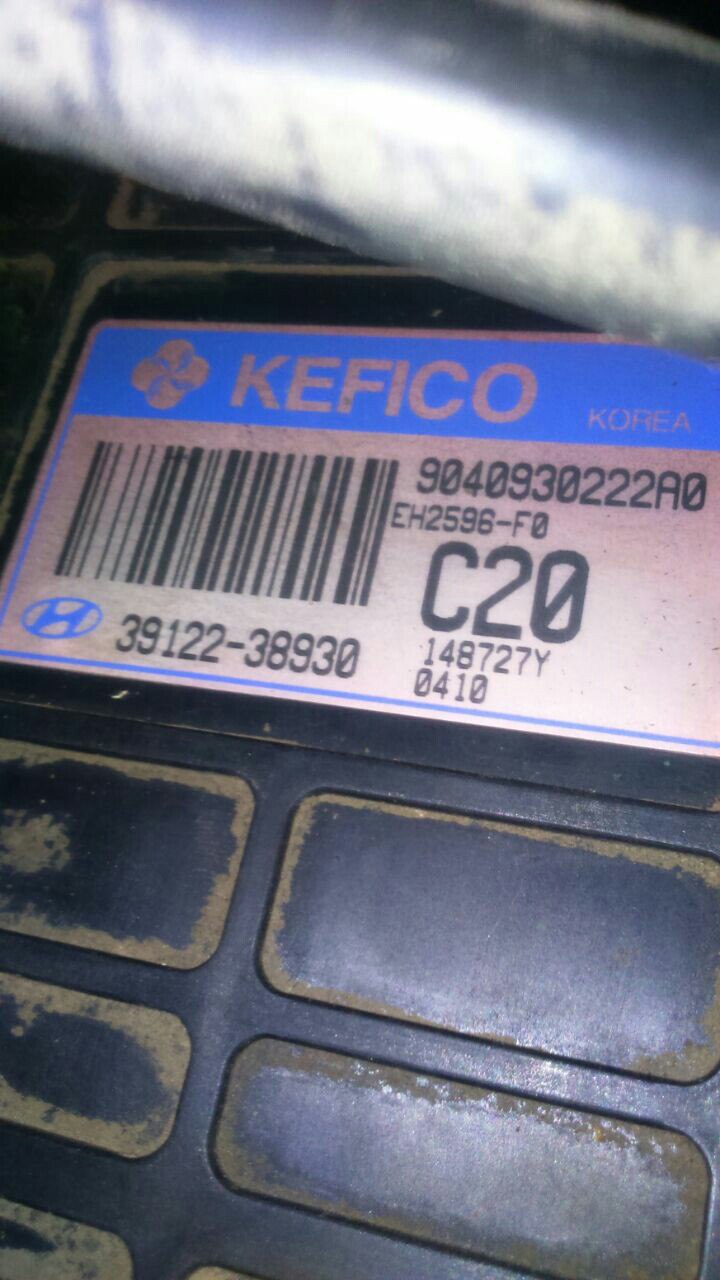

Voldemar_71 Опубликовано 11 июля, 2017 Опубликовано 11 июля, 2017 (изменено) Привет всем, подскажите как прошить ЭБУ Хундай Соната 2.0л 2004г без разбора. Изменено 11 июля, 2017 пользователем Voldemar_71
052 Опубликовано 11 июля, 2017 Опубликовано 11 июля, 2017 А причём тут пиасини? Пиасини без разбора только форд и мазда некоторые.
Voldemar_71 Опубликовано 11 июля, 2017 Опубликовано 11 июля, 2017 А причём тут пиасини? Пиасини без разбора только форд и мазда некоторые. товарищ показал уже что пиасини этот блок прошивает по митсубиши и он это делал не раз.
trauka Опубликовано 12 июля, 2017 Опубликовано 12 июля, 2017 товарищ показал уже что пиасини этот блок прошивает по митсубиши и он это делал не раз. ...у вас, видимо просто хелпа нету не нужно его разбирать.
Voldemar_71 Опубликовано 14 июля, 2017 Опубликовано 14 июля, 2017 ...у вас, видимо просто хелпа нету не нужно его разбирать. Уже разобрался , действительно оказалось гораздо проще чем думал
