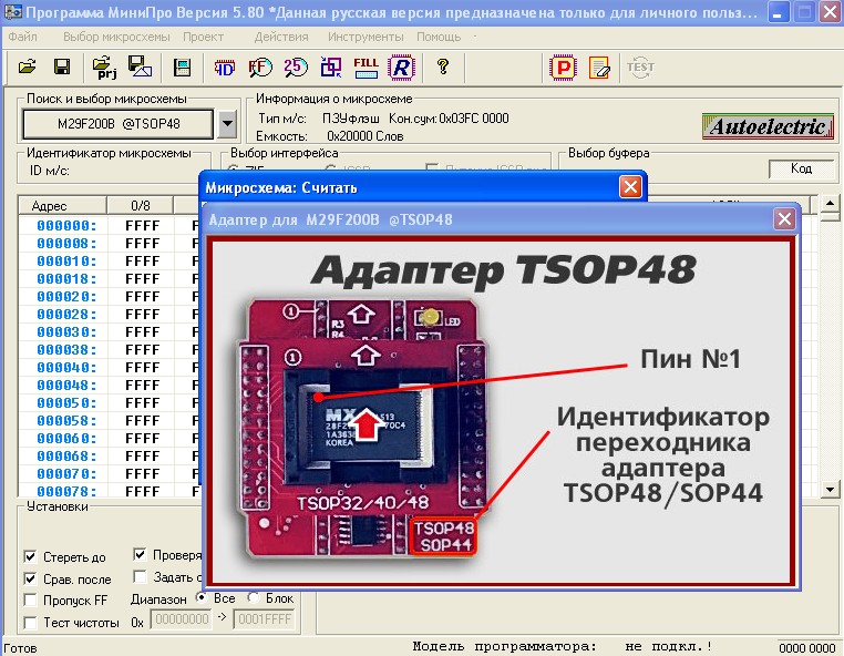

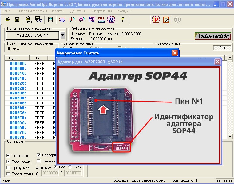

Тоже присматриваюсь к TL866 для работы с AM29F200 (400), поэтому сразу хочу заказать с адаптером под SOP44. Я предпочитаю для таких покупок Aliexpress. Кстати, "бесплатная" доставка - это включение стоимости доставки в цену товара, ИМХО.

Через какой адаптер подключал 29F200B?

Через TSOP48\SOP44.

Спасибо, а если корпус чипа SOP44? Тогда потребуются два адаптера SOP44 -> TSOP48 ->ZIP40 TL866 ?

Для SOP44 свой адаптер.
