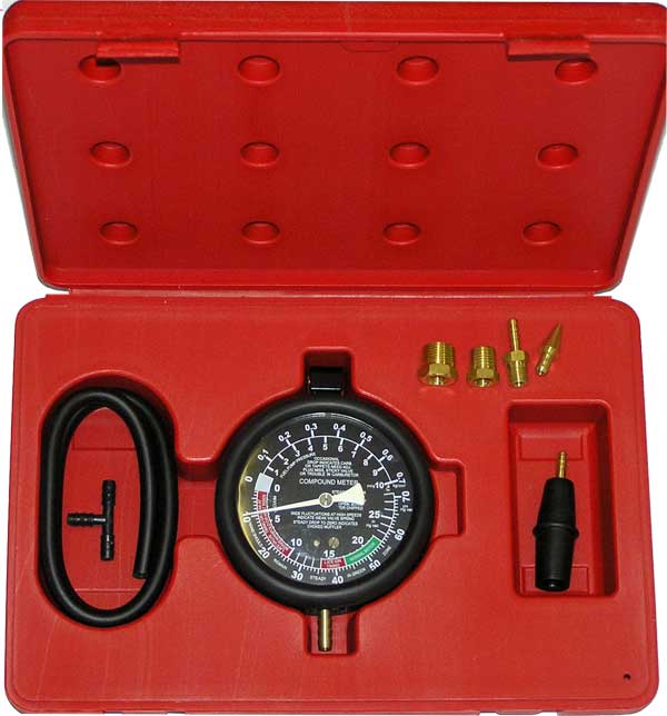

Я уже давно ищу себе механический вакуометр,если скажешь откуда выдрать буду признателен...
Привет! Петь, глянь на авторынках. У нас по 800-1000 руб. валяются. Есть в коробках, есть просто так. Так же есть просто вакуумметры, а есть типа "двойные". Т.е. и разряжение меряют, и давление.... до 1 атм. Как раз для измерения противодавления ката подойдет (для этих целей, я только жиклерчик выворачиваю со штуцера этого вакуумметра). Вот у меня например такой..... (приложение) . Хорошая весчь. Хоть разряжение померять, хоть давление. МАР помогает проверять.. и т.д..
З.Ы. По работе с вакуумметром в личку скину материалы. Удачи!
Изменено пользователем Виджар
Не, не можешь ты получать сообщения... :rolleyes: ... извиняй.
