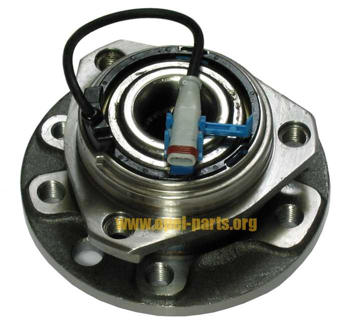

насколько я знаю в Opel Astra этих годов спидометр работает от датчика скорости абс переднего левого. Проверяю сканером имульса нет с этого датчика. проводка тоже в порядке от датчика. Итог менять ступицу с датчиком?
если поменять местами провода с правого датчика на левый , а с левого на правый? можно таким образом убедится что левый датчик на сто процентов неисправен и говорить хозяину пусть заказывает новую ступицу с датчиком?
  • 2 недели спустя...
Пришла ступица, поставил всё заработало! старая была раздолбана.

Надо замерит сопротивления дачика и все будет ясно!!!

Новая стуица уже идёт с датчиком
Капец. Чтоб поменять датчик, надо заказывать всю ступицу. А отдельно датчик никак поменять нельзя?
можно если есть старая ступица в которой подшипник кирдык а датчик нормальный из двух одну сделать и всё будет ОК
одна из врожденных болячек опелей,есть варианты но замена на новую надежней
Не, ну может я - тупой, но все равно врубиться не могу. Почему нельзя ту же операцию сделать с новым датчиком? Снять ступицу, разобрать, достать датчик, закинуть его в мусорку, поставить новый, собрать и назад поставить. Что, это настолько сложно? Неужели немцы - такие дебилы что не смогли предусмотреть подобную возможность.
Датчик стоит примерно 50 евро (навскидку, плюс\минус); ступица, чтоб не соврать ... - раз в 10 дороже - точно. Если я скажу кому-то что надо всю ступицу менять, с подшипниками и со всем хозяйством - меня на смех поднимут.
где ты видал отдельно датчик? дай ссылку я закажу а то осталось три старых рабочих всего
Ну, не знаю. Как-то не сильно верится что датчик отдельно нельзя купить. На нем должна быть маркировка, забиваете ее в базу данных, потом получаете по почте. По крайней мере всегда так было.
Не пойму вообще, в чем сложность. Неужели там настолько прецезионная сборка, что надо обязательно менять весь узел?
По ходу, да, всё серьезно. Но этот узел на заводе как-то собирали всё-таки ) То бишь, если собирали, то можно разобрать.
И еще вопрос: если спидометр работает от переднего левого датчика, то нельзя ли передние ступицы поменять местами, чтоб работал хотя бы спидометр?
тогда АКПП будет работать в аварийном ражими если хоть один датчик не будет работать и АБС тоже перестанет работать!!!
Парни, не заморачивайтесь. Сама ступица в сборе с датчиком ABS стоит от 3700 и выше .Аккуратно разобрать у меня не получилось, подшипник разлетелся. Ему в общем и тогда хана была. Я просто ускорил эту смерть. Так для эксперимента. Поставив новую ступицу, Вы будете знать, что там все хорошо, подшипник на скорости после Ваших вмешательств не развалится. Всем удачи.
