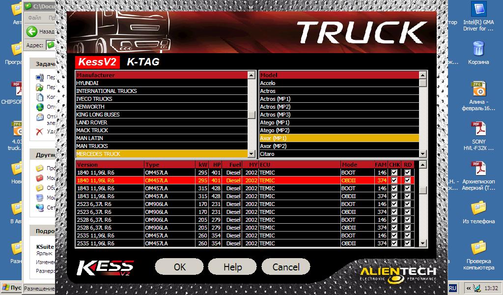

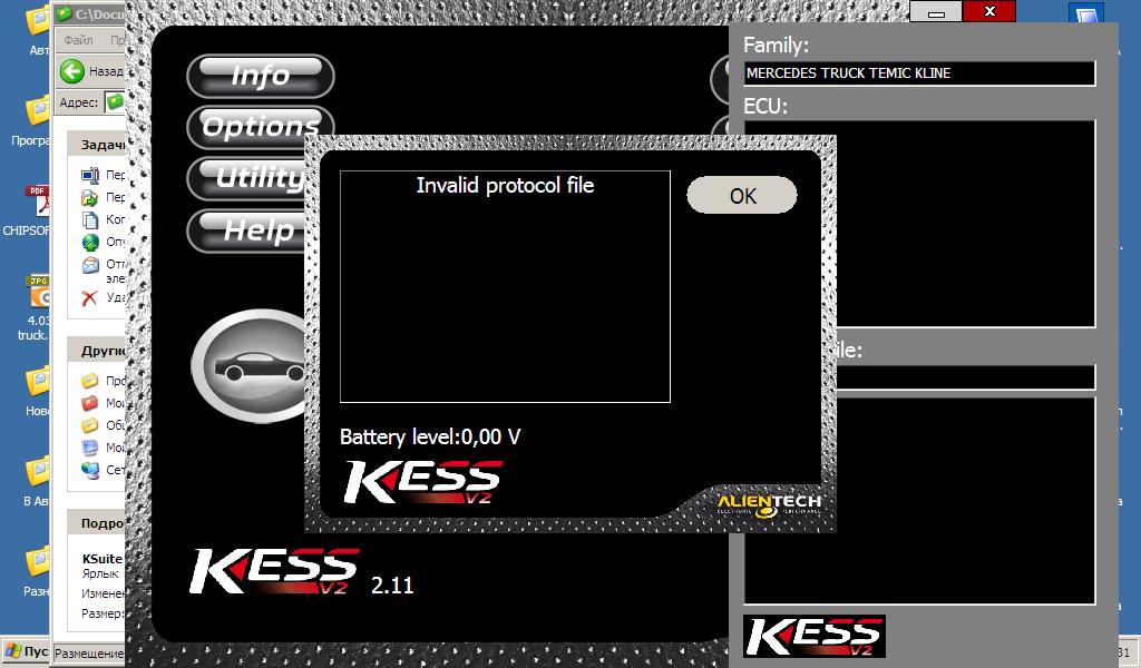

alex7119 Опубликовано 2 марта, 2016 Опубликовано 2 марта, 2016 прошил вчера проц 2478 на 4.036 с грузовыми. Да протоколы по ним практически все открыты, но встречается (правда немного) на открытых протоколах - "invalid protokol file". Для примера - фото. Обновлял стандартно : sd - на карту, update - в прогу (2.11). Или прогу надо 2.15?

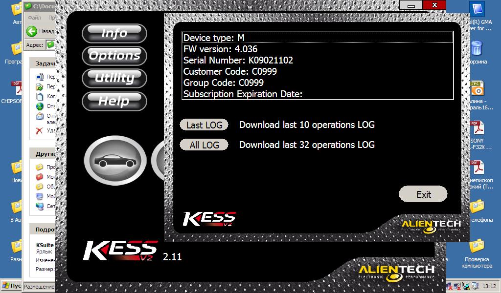

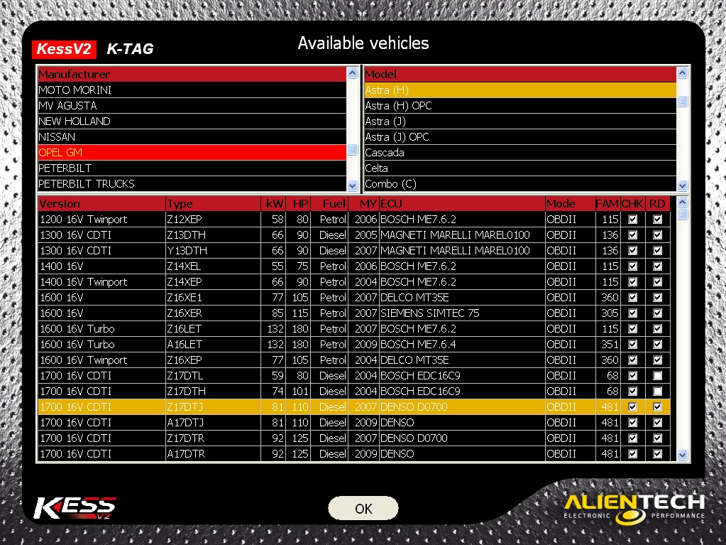

8k65m Опубликовано 2 марта, 2016 Опубликовано 2 марта, 2016 Нормально дружит. Денис, скрин оригинального Кесса или клона? Если клона, какой серийный номер?
denis5811 Опубликовано 2 марта, 2016 Опубликовано 2 марта, 2016 Денис, скрин оригинального Кесса или клона? Если клона, какой серийный номер? С оригинального. Где клон, инета нет.
Андрей 7777 Опубликовано 2 марта, 2016 Опубликовано 2 марта, 2016 С оригинального. Где клон, инета нет. Может и оригинальный. По скрину не видно ) У меня скрин такой же, kess клон, инет включен.

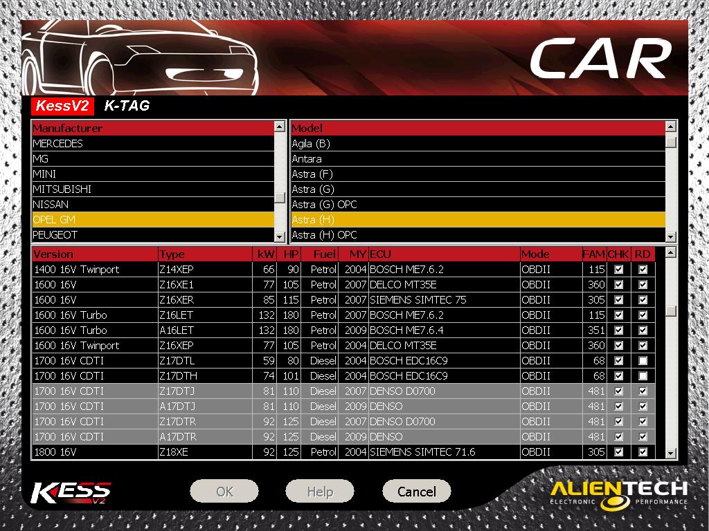

Heathen Опубликовано 2 марта, 2016 Опубликовано 2 марта, 2016 Как кесс 4.036 работает с delco mt35e ? Opel astra H Z16HEP Считал 1мб размер вроде как фулл, но в файле только калибры, остальное FF. Если заменить калибры HEXом на тюн , можно ли писать назад или кесс запишет вместо софта и бута FF. Считанный сток прилагаю. Подтверждаю, Кесс делает эти блоки, проблем нет.

8k65m Опубликовано 3 марта, 2016 Опубликовано 3 марта, 2016 ......У меня скрин такой же, kess клон, инет включен. Какой серийный номер? У мня так, хотелось-бы исправить. :(

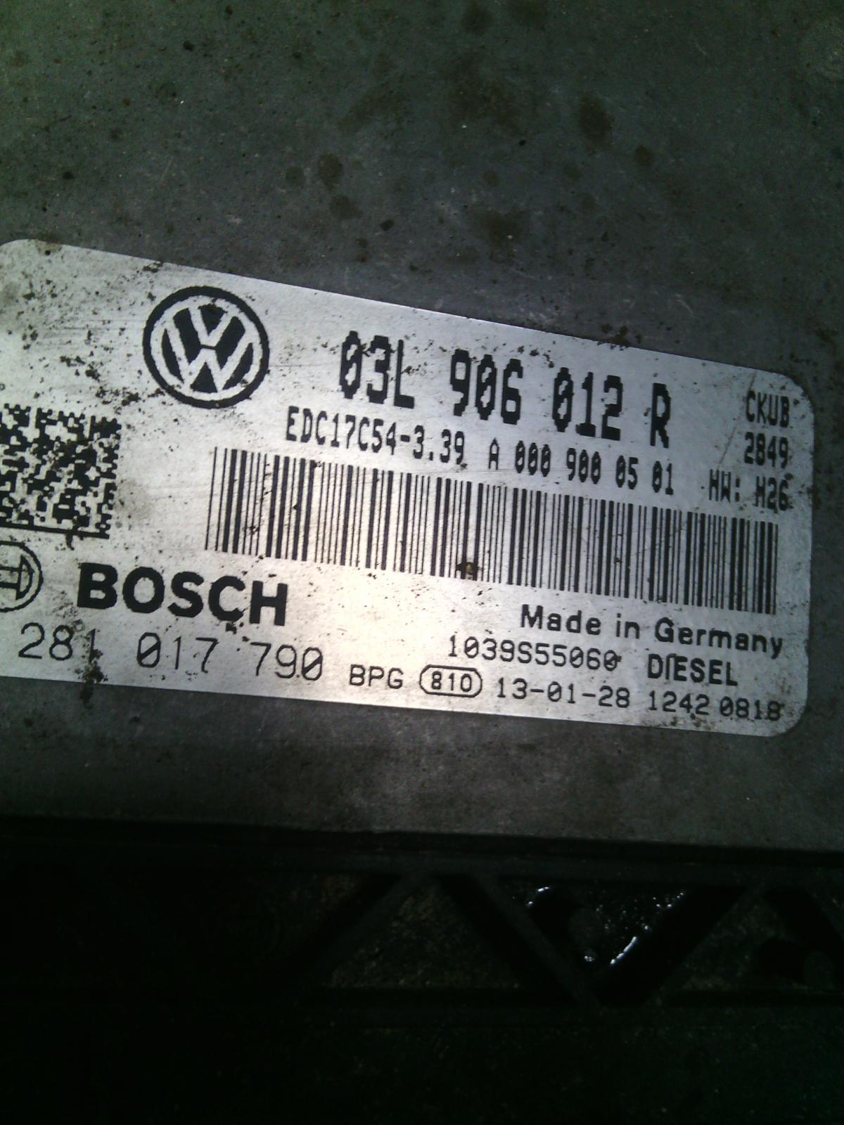

sedoy2 Опубликовано 3 марта, 2016 Опубликовано 3 марта, 2016 справится с таким блоком и как с разбором или по розетке?
grey-lion Опубликовано 3 марта, 2016 Опубликовано 3 марта, 2016 справится с таким блоком и как с разбором или по розетке? Нет кесс не берёт, как собственно и галета.Ктаг вам друг.

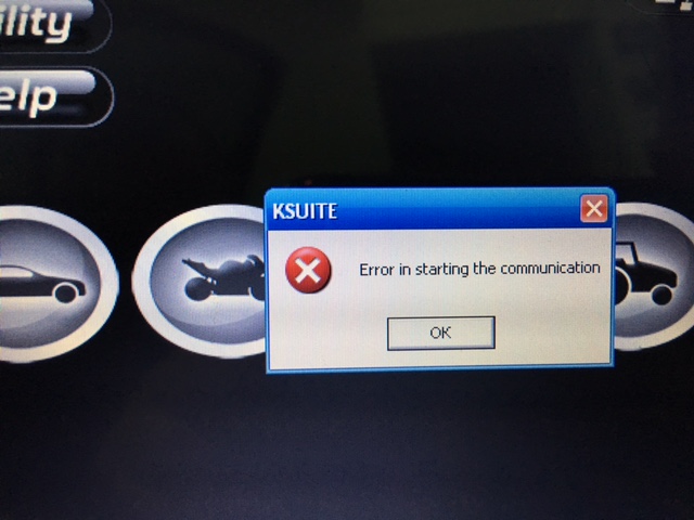

Американец Опубликовано 3 марта, 2016 Опубликовано 3 марта, 2016 Установил программу, подключил кесс, подсоединил обд, выбрал нужное авто, но вылезает ошибка Error in starting the communication. В чем проблема?
grey-lion Опубликовано 3 марта, 2016 Опубликовано 3 марта, 2016 Установил программу, подключил кесс, подсоединил обд, выбрал нужное авто, но вылезает ошибка Error in starting the communication. В чем проблема? К как у вас дела с дровами?
Американец Опубликовано 3 марта, 2016 Опубликовано 3 марта, 2016 К как у вас дела с дровами? После установки ПО кесс определился по usb и было написано, что драйвер усиановлен
grey-lion Опубликовано 3 марта, 2016 Опубликовано 3 марта, 2016 После установки ПО кесс определился по usb и было написано, что драйвер усиановлен Установите руками через диспетчер устройств.
Андрей 7777 Опубликовано 3 марта, 2016 Опубликовано 3 марта, 2016 Спасибо доброму человеку. Выложена не полная инсталяшка с полными библиотеками, а огрызок с dvd китайского комплекта. Такое ставится после установки полного пакета KSuite, сейчас под рукой просто нет. На таких dvd обычно полная инсталяшка KSuite версией ниже, а на неё ставят огрызки по 9Mb
