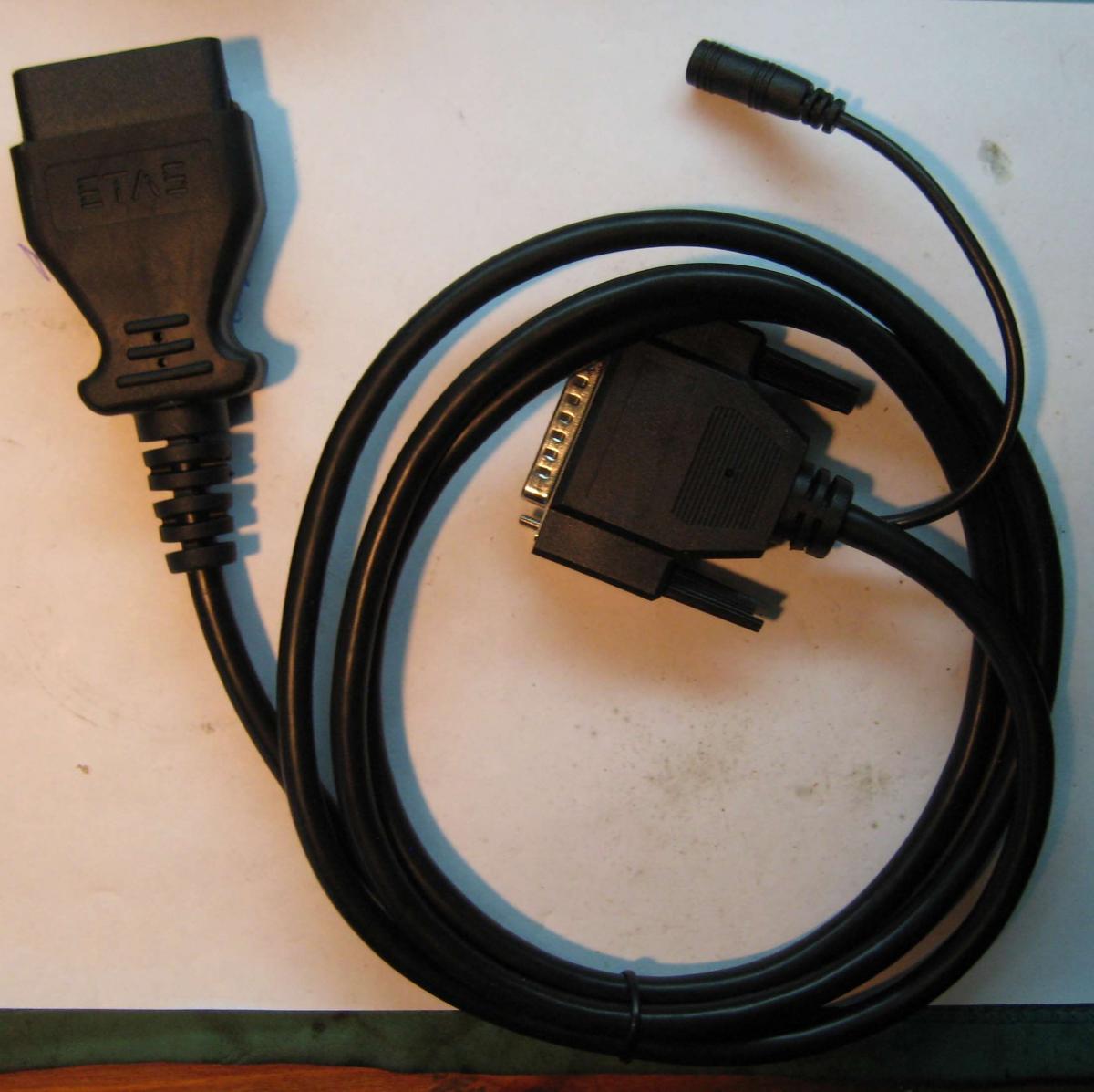

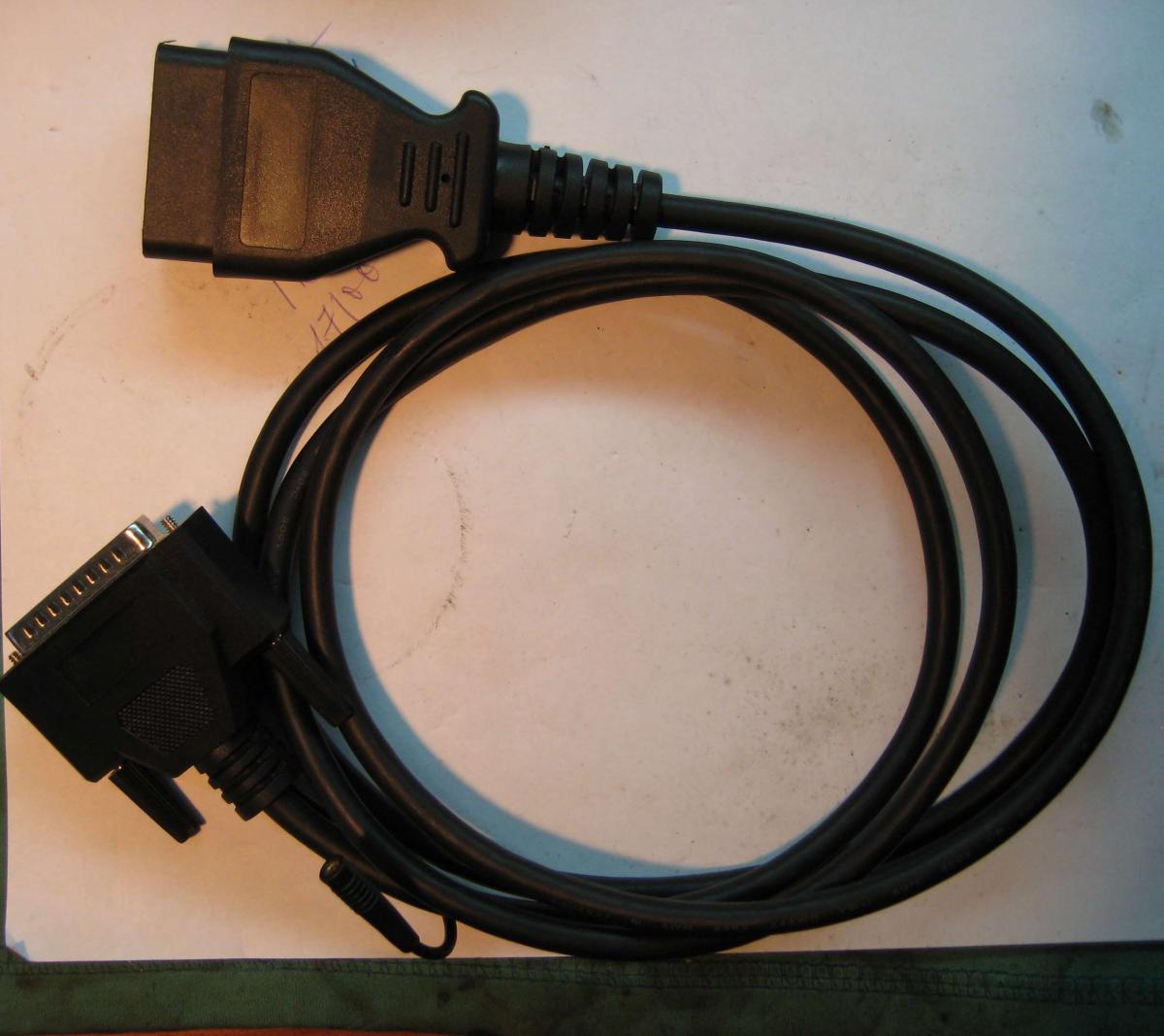

OalikO Опубликовано 22 мая, 2014 Опубликовано 22 мая, 2014 Распиновка кабелей с самой первой партии китайских клонов KESSV2 и с самой последней.
