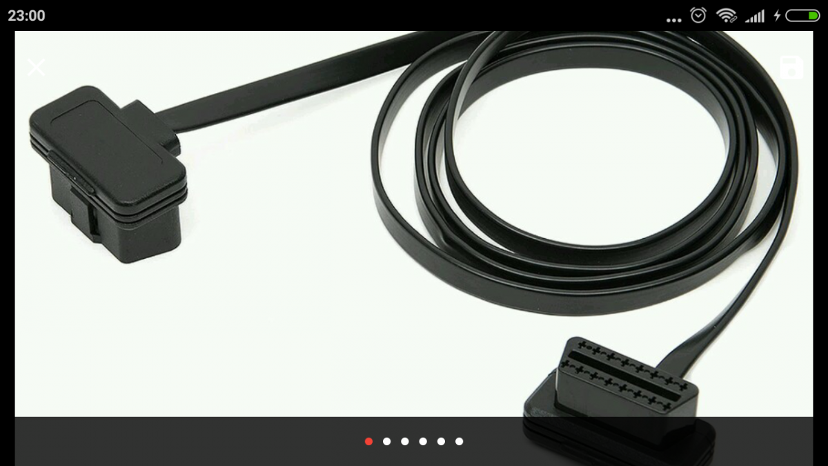

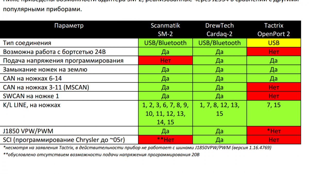

052 Опубликовано 17 ноября, 2017 Поделиться Опубликовано 17 ноября, 2017 (изменено) Можно не только оп2. См2 руками, подача 16 в. Можно соорудить переходник из китайской лапши 16-16 , в качестве 16 в можно взять плату за 100р XL6009 Изменено 17 ноября, 2017 пользователем 052 Ссылка на комментарий Поделиться на другие сайты Поделиться
