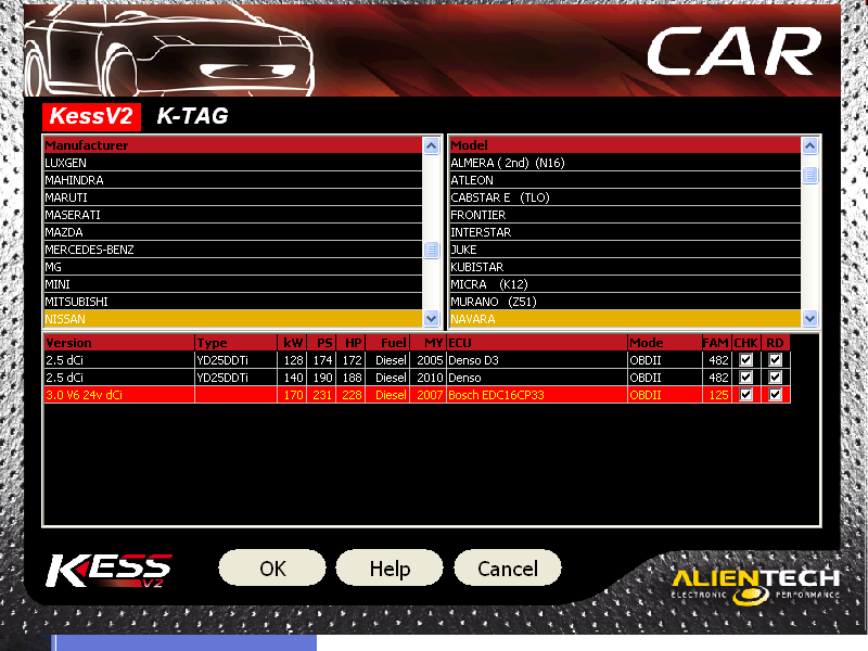

metel Опубликовано 3 мая, 2019 Поделиться Опубликовано 3 мая, 2019 (изменено) Посмотрел,если по марке-нет там в списке такого эбу для форд куга. как нах нет? А это что? Изменено 3 мая, 2019 пользователем metel Ссылка на комментарий Поделиться на другие сайты Поделиться

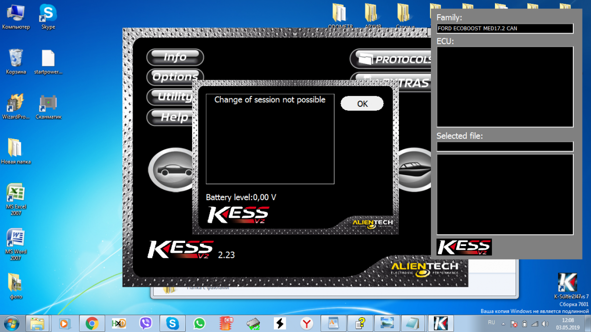

antoshu19 Опубликовано 3 мая, 2019 Поделиться Опубликовано 3 мая, 2019 как нах нет? А это что? 20190503_1129111.jpg У меня вот такое сообщение выдает,не хочет читаться вот скрин после попытки чтения Ссылка на комментарий Поделиться на другие сайты Поделиться
Panadol55 Опубликовано 3 мая, 2019 Поделиться Опубликовано 3 мая, 2019 У меня вот такое сообщение выдает,не хочет читаться вот скрин после попытки чтения MED 17.2 Кессом не возьмёшь не мучайся Ссылка на комментарий Поделиться на другие сайты Поделиться
metel Опубликовано 3 мая, 2019 Поделиться Опубликовано 3 мая, 2019 не хочет читаться ты пытаешься Делфи прочитать Бошевским протоколом? У меня нет слов Ссылка на комментарий Поделиться на другие сайты Поделиться
zen2008 Опубликовано 5 мая, 2019 Поделиться Опубликовано 5 мая, 2019 У меня вот такое сообщение выдает,не хочет читаться вот скрин после попытки чтения А почему напряжение = 0 Вольт, у вас с подключением то всё в порядке? Ссылка на комментарий Поделиться на другие сайты Поделиться
