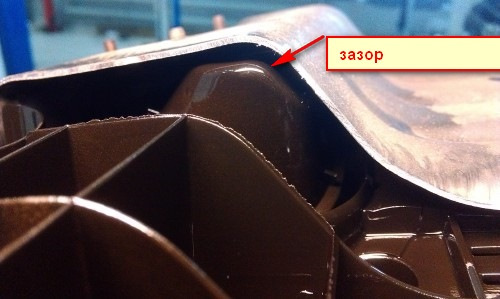

Audi Модель: Audi A6 2011> Модельный год: 2012 © Модификация: Седан Буквенное обозначение двигателя: CDUC 3,0л TDI / 180 кВт Номинальное значение: Пробег а/м Vehicle mileage 80475 км Cтуки после запуска в области стыка двигателя и коробки передач Иногда сразу после пуска двигатель работает со стуками и грохотом или после перегазовок ,иногда после выключения двигателя . При вкл. Задней или драйва передачи иногда пропадает .потом опять грохот. Клапан (N428) отключал . Ваши мысли господа .
зазор?

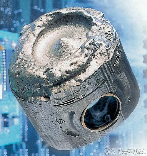

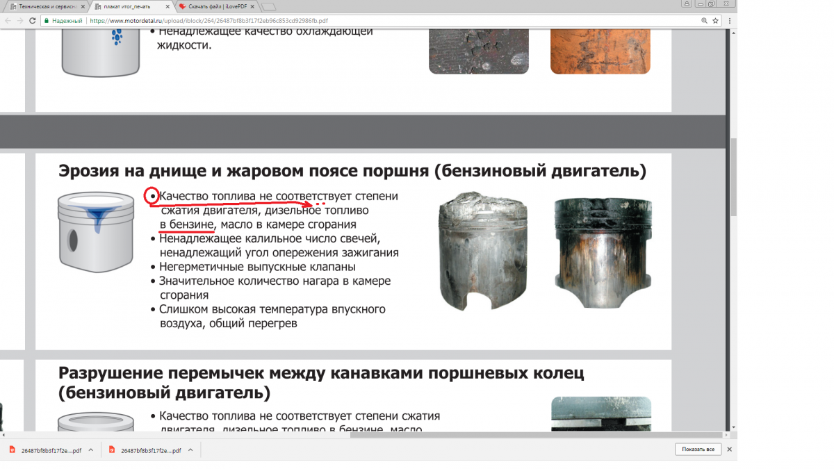

Загадка с нашего форума. Интересует применительно к автомобилям VAG группы. Кто разгадал реальную причину на практике и попадалось ли на TFSI TSI FSI.
Условия - непосредственный впрыск(дизель и бензин).
Загадка - оплавление (эрозия) поршня,не прогар,именно оплавление. Большинство считает,что форсунки. Есть другие версии? Например перепутали топливо в дизель бензин,а TFSI дизтопливо ливанули и поехали или микротрещина в блоке?

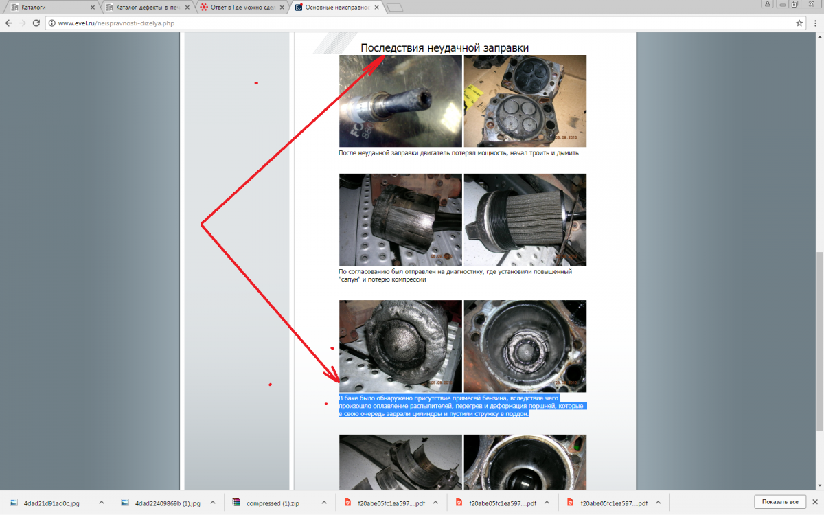

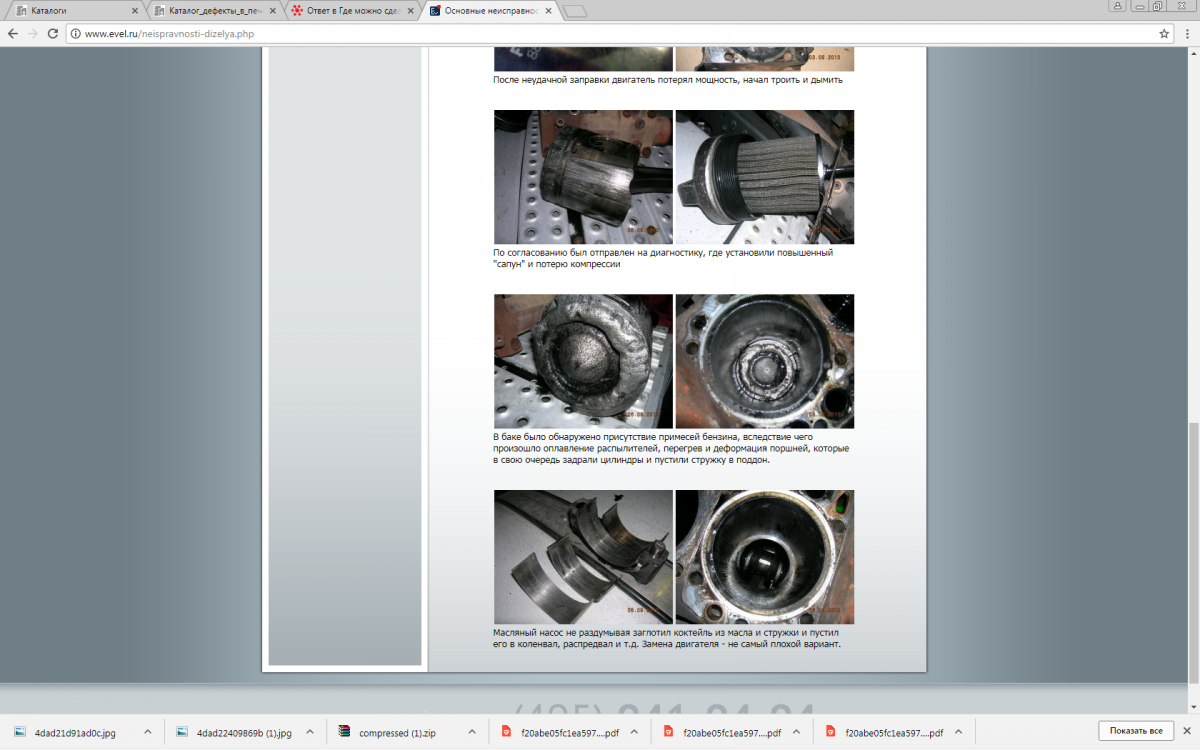

я тоже не встречал. поэтому загадка. с каталога и с сайта одной из мастерских

Я когда работал в салоне у нас приехал q3 1.4 tsi свежий мотор. " Запаравщик вставил дизельный шланг, сказал ему 98, сказал оператору 98. Отъехал заглох. В чеке дт. Эвакуатор, автосалон Ауди(лицензия у них была всего пол года, работают по сей день без лицензии уже года 2 зарплат нету текучка) Слили с бака, слили с топливопроводов, сказали тащи 98 и промывку. Залили это все в бак сказали езжай скоро норм будет. "
Приезжает к нам с пропусками проехав 1.5 ткм после салона. "Не прошло" Выкручиваю свечи мокрые. Фонариком в циллиндры лужи в 2х. Механик вскрыл, было подобное. Соответственно блок под замену. Блок отдельно не поставляется. Отправили к мотористам колхозить и на продажу. Судиться с заправкой не осмелился.
И 1.4 те что двухнаддувные на 98 долше ездят нежели чем на 92)))
chuby подобное в смысле оплавление поршня?
Да да...
Думаю что-то другое стало причиной кончины мотора. Соляра - такая вещь, которая не особо навредит бензиновому мотору в отличии от бензина для дизельного двигателя.
Возможно нейтрализатор у товарища посыпался в цилиндры, но всё это вначале должно было сопровождаться активным "чеком" на панели.
Во всяком случае, я наблюдал несколько таких случаев, но ни разу это не заканчивалось заменой блока - это точно.

Встречал один подшень на 1.4 TFSI + компрессор.
Раньше встречал на атмосфере, наш автопром.

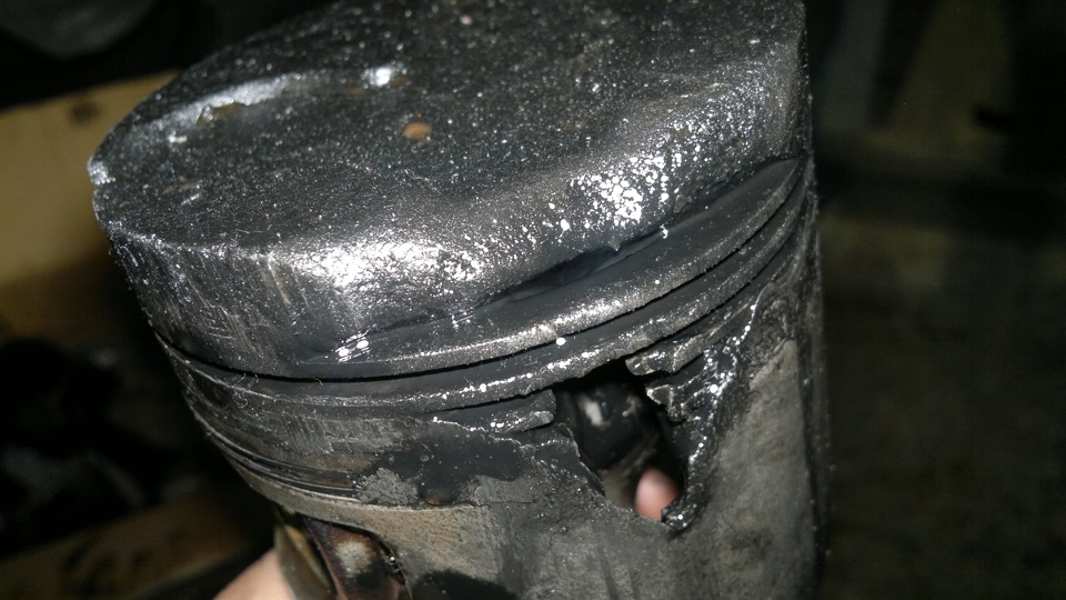

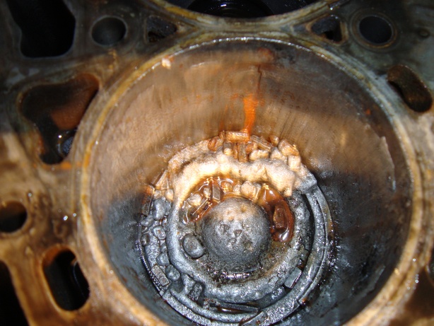

На данный момент прямо сейчас в работе атмосфера 4G18 Mitsubishi, один поршень оплавился, камера сгорания в голове тоже оплавилась,
на остальных откололись секции жирового пояса, если нужно могу выложить фото.
Думаю форсунки и дизтопливо не имеет отношение к данной проблеме, склоняюсь к попаданию топлива которое не соответствует октану
для данного типа двигателя ( это левак на который может попасть каждый, особенно на междугородних трассах).
Данное не соответствие характеристик у топлива  приводит к слишком высокой температуре горения заряда, что в свою очередь
вызывает заплавление катализаторв, прогар поршней, либо их оплавление.
Для истинного определения данной проблемы будет верна только экспертиза сдланная  на соответствующем оборудовании, и специалистами завода,
как это и делается в основном в автоспорте.
было бы не плохо в копилку опыта
Вот такие не веселые картинки.
Еще.
Изменено пользователем Дмитрий Иванович
