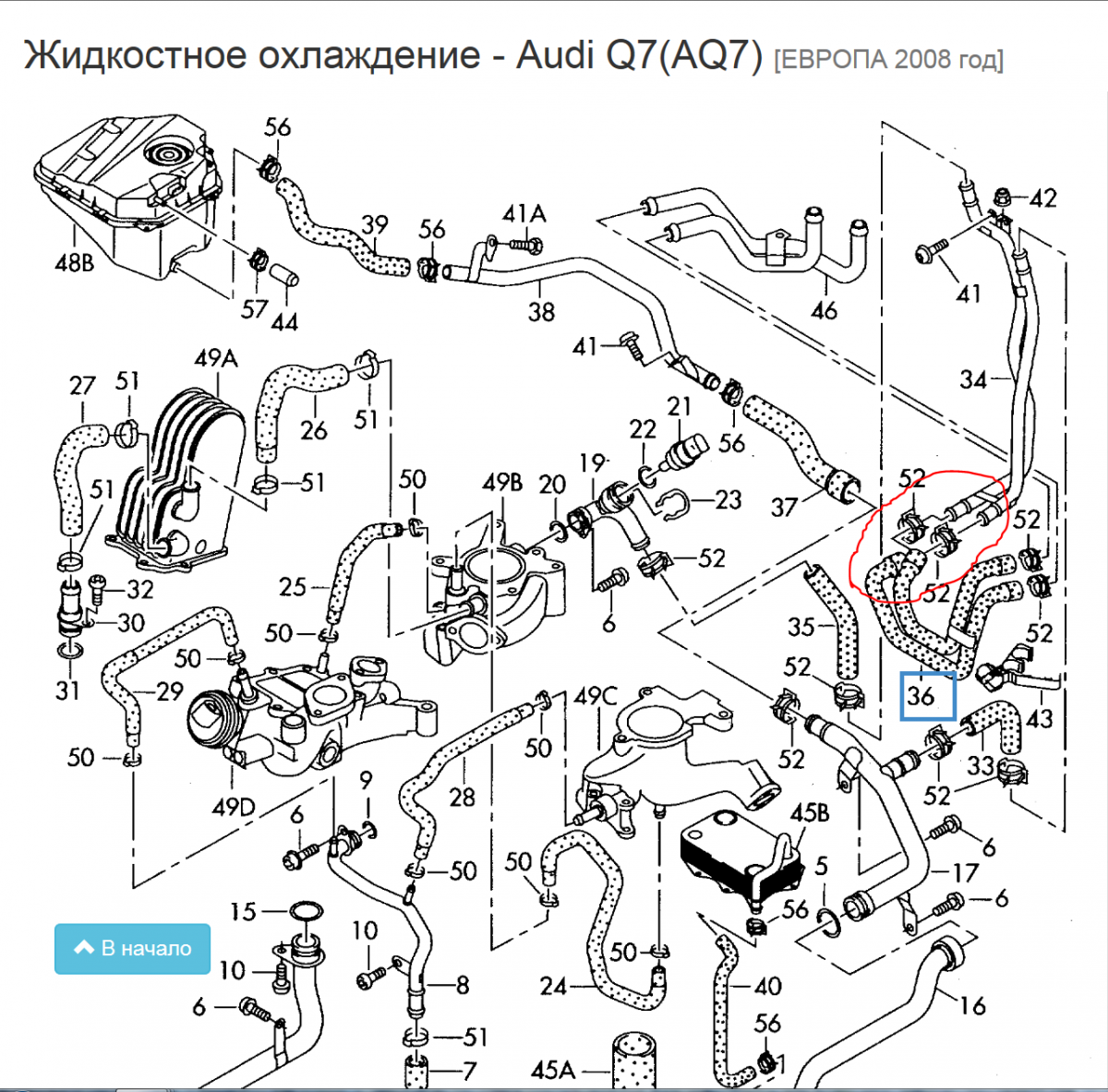

Там с массой на двигателе все в порядке? Не изменяется ли качество контакта при наклоне двигателя при включенной передаче?
А как, прошу объяснить, зависит реальная температура патрубка с датчиком G62 от качества контакта массы?
  • Ответов 706
  • Просмотры 108,3 тыс
А не пробит ли охладитель топлива и ледяная салярка идет в антифриз?
Изменено пользователем valera
Это тогда эмульсия будет
Паш я ерунду сказал,там солярка горячее антифриза.
Валер, это в моторах с нф в обратке горячая, а в коммонрейле , вроде сильно не греется. Или горячая?
Наверное горячая, раз называется охладитель топлива.
Валера, давай домысливай. Твоя первая версия ближе всех к истине)
Игорь, таки обратка с напорной попутаны?
Да. Снимали мотор и перекинули шланги под мотором. А клиент сказал, что после ремонта было нормально, а месяца через 2 начало проявляться. Видимо просто проснулся...
ОЖ на ХХ попадала каким-то чудом из теплообменников на датчик G62 против хода жидкости естественно уже остывшая. Почему так происходило, сам не пойму...
Может кто-то додумается?
Изменено пользователем shpuntik 2
В вводных про ремонт ни слова...Ну хоть SSP-ешек начитался)))) Если честно, думал про вакуумное управление помпой ( где кольцевая заслонка помпу закрывает), но так и не смог привязать это к быстрому  остыванию на холостых и скорому нагреву при начале движения.
Изменено пользователем daemonen
В вводных и у меня не было про ремонт!
Прелесть работы в большом сервисе.
Про эту проблему в элзе написано.Внимание,не перепутайти шланги.
Если клиент жалуется на плохой обогрев на определенных оборотах двигателя, проверить включение климатической установки в контур рециркуляции ОЖ. Если оба шланга ОЖ (подающий и обратный), соединяющие двигатель через насос циркуляции ОЖ -V50- (насос ОЖ -V36-) с теплообменнику перепутаны, то насос ОЖ двигателя будет противодействовать насосу циркуляции ОЖ -V50- (насосу ОЖ -V36-) и при определенной частоте вращения двигателя ОЖ не будет поступать в теплообменник
Насос, в момент остывания, не включался, это я отслеживал через измерительные величины.

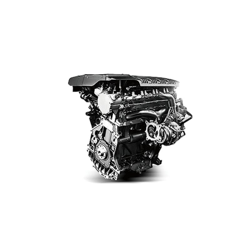

внизу фото из черного ящика. товарищи знатоки,против вас играет не простой игрок) внимание вопрос - точное название двигателя?
Изменено пользователем Андрей Стриженов
TFSI 4G20TI3? Не угадал?
Бил на какие модели ставиться?
На "фотон" ставится ! ))
2-х литровый турбо с прямым впрыском....
