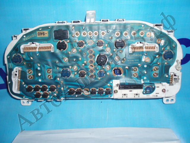

fen111 Опубликовано 29 апреля, 2013 Опубликовано 29 апреля, 2013 По рекомендации Сергея начинаю новую тему. Пришла контрактная панель 83800-21150 от Калдины (вроде как 97 года выпуска). Внешний вид с обоих сторон в картинках. Задача выставить пробег, соответствующий реальному значению, или просто красивую комбинацию. Снял плату одометра, запитал - результат на фото. Одометр yazaki на памяти s130dn77c56 в корпусе so8. Отпаивал ёе паяльником с широким жалом, каждую сторону за один раз. На плате одометра 8 и 6 контакты соединены, значит работает в режиме microwire16. Микрохему s130 считал полным аналогом 93с46. При считывании и программировании соединял 8,7,6 с плюсом. Считал с нёё значение памяти. Использовал PonyProg и NM9215 (http://www.masterkit.ru/main/set.php?code_id=216002 - вот так выглядит). Считанное значение в файле. Оно совершенно не соответствовало значению, выдавемому тахософт калькулятором. Меня это не смутило, изменил и на проводках длинной 5 см впаял в плату одометра. Причём 7 ножка не задействуется. Не завёлся после этого одометр - экран пустой, ток жрёт 6 мА. Дальше были многократные попытки прошивания дампами с разными значениями, начная от нулей и эфок, до предложенных Alex888 и ZVUK (http://www.auto-bk.ru/forum/topic/3453/)/ Результат отрицательный. В связи с этим вопросы: 1. Есть ли в калдине криптомаска? То есть каждый одометр уникален и изменить с помощью примитивных средств не представляется возможным? 2. Как должен себя вести одометр при неверном дампе? Может пока выпаивал внёс неисправность? Кварц пропаивал дополнительно, так как почти сразу отвалился. EEPROM1.bin

fen111 Опубликовано 29 апреля, 2013 Автор Опубликовано 29 апреля, 2013 Но она считывается и программируется. Я допускаю, что считал первый раз мусор, точнее так оно и есть. Но сейчас-то считывается и записывается. Отпаивал 40 ваттным паяльником. Опыт есть, по этому не думаю, что теплом вывел из строя. Сейчас все на проводках и паяльник с регулируемой мощностью.
Storejet Опубликовано 29 апреля, 2013 Опубликовано 29 апреля, 2013 Залей родной дамп, припаяй без всяких проводков, отмой пайку спиртом или растворителем, внимательно посмотри на предмет соплей. Никакой криптомаски нет там. Если есть осцил, глянь что там на твоем кварце отвалившемся. Подкинь другую 93с46, можно даже в дипе, на проводках с панелькой. Этих микрух как г..., даже в самых совковских радиодеталях. Ну или сигналки старые поковыряй. В дампе, который ты выложил одни 02, не смутило???

fen111 Опубликовано 29 апреля, 2013 Автор Опубликовано 29 апреля, 2013 Дамп у Вас кривой,вот для сравнения По структуре мой файл схож с Вашими. Но значения моего не пересчитываются калькулятором, в отличие от Ваших. В предложенных файлах даже байты переставлять не надо. щупал осциллографом кварц - постоянная составляющая около 1 В, размах синусоиды 2,5 В, но вот частота какая-то неправильная. Намерил 7мс на полупериоде, а кварц на 4 МГц.

fen111 Опубликовано 29 апреля, 2013 Автор Опубликовано 29 апреля, 2013 (изменено) никто не мешает, только способствуют)). Уже пробовал. Результат отрицательный, не ожила. Монтаж еще раз проверил, соплей, рваных дорожек нет. Все детальки, которые мог позвонить мультиметром проверил (кроме единственного транзистора). Не охваченными остались 5 ногая микросхема в TO263 (D2PAK) и 80 ногий процессор. На 4 ногу приходит постоянка 5 В. Вроде как это разрешение считывания. Без памяти экран так же пустой. Экран исправен - касание выводов рукой на включенном устройстве подсвечивает отдельные сегменты. Изменено 29 апреля, 2013 пользователем fen111
