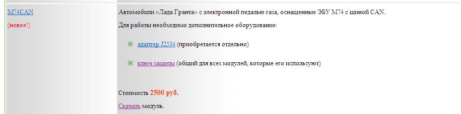

alim Опубликовано 16 мая, 2013 Автор Опубликовано 16 мая, 2013 Пока не определился на счет М74Can, купить модуль к чиплоадеру или комбилоадеру... Тут опечатка, гадаю, брать к комбилоадеру или опенбоксу... К опенбоксу модуль с М74 и М74Can стоит 5000 р., модуль к комбилоадеру обходится в 3500 (надо ключ докупить).
Виталик 522 Опубликовано 16 мая, 2013 Опубликовано 16 мая, 2013 к комбику тоже 5тыр,смотри внимательней...
alim Опубликовано 16 мая, 2013 Автор Опубликовано 16 мая, 2013 к комбику тоже 5тыр,смотри внимательней... Наверное вы путаете с другим модулем. http://almisoft.ru/combiloader.htm
Виталик 522 Опубликовано 16 мая, 2013 Опубликовано 16 мая, 2013 (изменено) Наверное вы путаете с другим модулем. http://almisoft.ru/combiloader.htm М74 это еще один к М74кан,ну если он не нужен тогда да... Изменено 16 мая, 2013 пользователем Виталик 522
